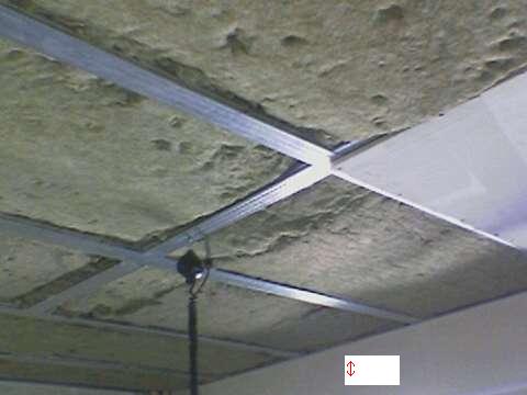

Някой би ли ми показал със снимки конструкция в ъгала на таван и стена,където се събират.10х
GARD - специалист
Значи питането ми е УД как стой на стената при положение че е на 6см.от стената.На тавана за гипсокартона ли.И ако е така няма ли да пропадне.

Нещо не ми стана ясно! Първо стената ли е направена или първо тавана?
По принцип второто се захваща за първото , чрез UD , като трябва да уцелиш профила под картона , а не само за картона!
GARD - специалист
Първо е направен тавана.
Тани - модератор
Ами тогава хващаш UD-то за CD-то на тавана! Еко толкова се притесняваш за здравината , хвани още горе CD-то с директен окачвач за стената :-D :-D :-D
