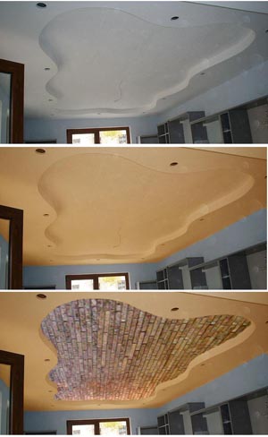

А иначе ако някой иска изкуствен камък за гипскартонените си стени вече писах някъде че сега правим и на гипсова основа, които след монтажа и пълно изсъхване тежат колкото гипскартона (без CD, UD, и всякакви други D-ta :lol: ) - става въпрос за 10 кг / м2, а при нужда може да се падне и под това тегло.
Такива лепим и по тавани (има снимки на един свод някъде)

А иначе на въпроса защо изкуствен - ами изкуственият камък (не само интериорният, а и този за екстериор - фасади, огради, барбекюта, кладенци и т.н.) е доста по-лек, а сравнен с много естествени и по-здрав, да не говорим за цветове и монтаж - писано е по темата вече.
Конкретно за гнайс - ако имате клиент с механа, който иска естествения гнайс от стените да продължи и по таваните (какъвто беше случая при нас) тогава по-добре да изберете да му монтирате гипсовия гнайс в цветя на стените, отколкото да чакате обаждане от някой с цицина и сърдит поглед.
Най-отдолу ще ви постна и снимка на изкуствения, за който говоря = 9 кг/кв.м.
Все пак - вкусове разни ...
1&polovina l.jpg (42.2 KиБ) Видяна 29254 пъти
