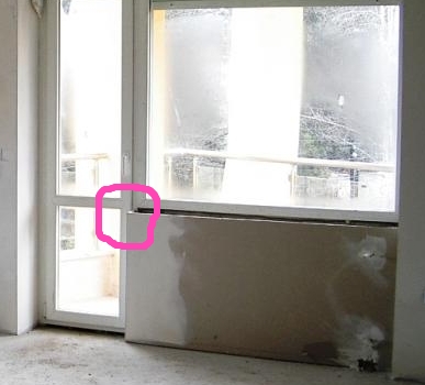

Здравейте, ще ми даде ли някой съвет как да направя сглобката на означеното място? Благодаря предварително!

Дали ще стане достатъчно здраво ако UD профила под прозореца се хване с няколко директни окачвача?

Oбиколил си прозореца с UD-та , на предстенната обшивка края откъм вратата трябва да има CD профил,/стоящ срещу UD-то откъм вратата/ Ами достатъчно е да сложиш лента картон, атам горе където си обозначил на снимката е достатъчно само UD , което не е задължително да се захваща никъде освен за картона. Този начин е пробван десетки пъти и става достатъчно здраво.
e-van - помощник
Благодаря и на двама ви, сигурно ще сложа все пак някой директен окачвач тук-там за всеки случай :)
