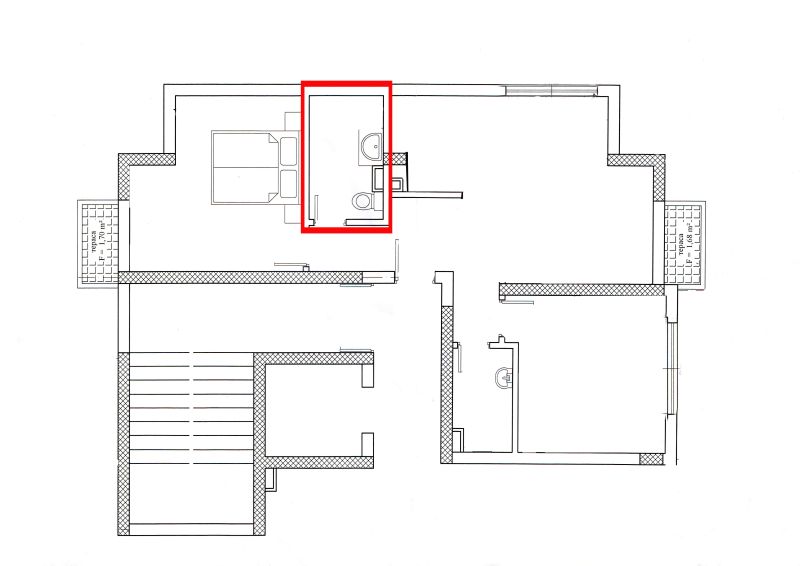

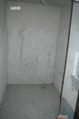

Здравейте, въпросът ми е удачно и красиво ли ще бъде да се сложи гипскартон в малка баня (3м2) със някакви ефектни светлини - заради влагата и мястото ? Не съм виждал а съм чувал за такъв монтаж , но не знам колко е практичен ! Прилагам снимка на банята, ако някой има и идея как може да стане ще съм му благодарен !

Rumen Iankov - специалист
Вие за тавана ли говорите или за стените :?
alexmit - помощник
За тавана ! знам ли ...може някъде по ъглите на тавана... стените много ще се свият в и без другото тясно помещение
На тавана 2 или максимум 3 лунички ще са достатъчно.Не виждам изводи за душа.Можете да сложите душ кабина.Или да отделите с прагче душа.Така по малко ще мокрите банята.
housedoktor - майстор
Aз бих сложил на твое място.Само си разпредели луничките правилно-да не са в зоната на душа.И прегледай темите по форума,там е обсъждано
panalov - специалист
Направи си тавана с ХЪНТЪР -това са пвс ламели, в малка баня се монтират мн лесно .Лунички можеш да си сложиш на него без проблем,
