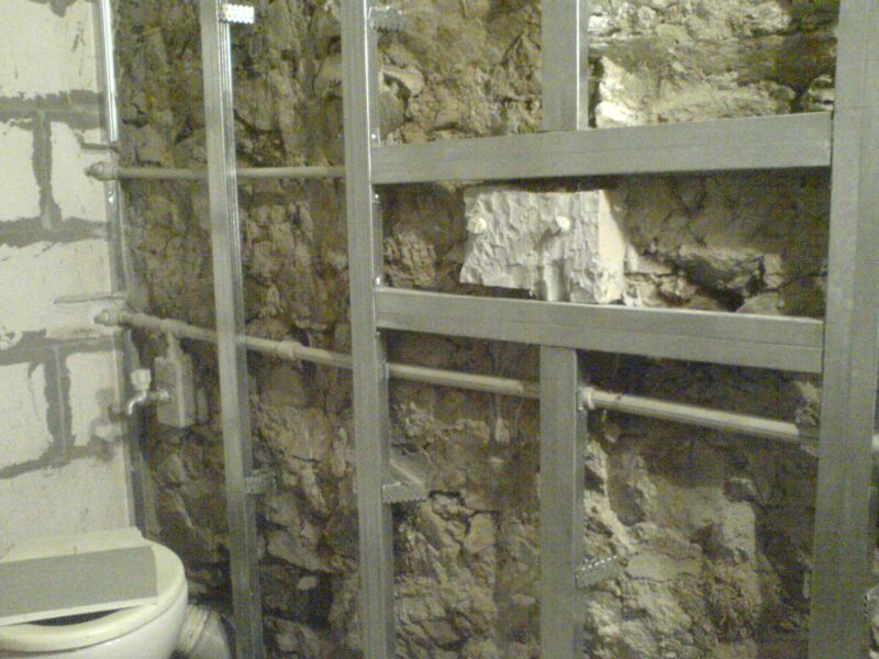

Преустройвам стара къща и ще правя баня в помещение, където едната стена е каменен зид с размери 2,40 дължина и 2,60 височина. В него не мога да скрия тръбите, а ги закрепвам със скоби. И трябва да направя стенна облицовка от гипскартон, който след това ще се "облече" с фаянс. Въпроси за разрешаване - много, но на първо място: каква конструкция да направя? Ако използувам вертикални CW профили над тръбите, ще загубя доста място - те са по-дълбоки и ще изнесат стената напред. Ако използувам CD профили ще стане ли, като мисля да ги разположа на 40 см един от друг? Мога и да ги свържа на няколко места хоризонтално. Като се има предвид, че на тази стена ще има мивка, за нея слециално под гипскартона ще сложа винкелова рамка, опираща се на пода. И на практика конструкцията само ще крепи стената и ще я предпазва от вибрации. Естествено гипскартонът ще е влагоустойчив.

С CD профил се прави. И няма смисъл да слагаш директните на по малко от един метър.
Хоризонтално ги вържи само на нивото на мивката и там укрепи допълнително... като вариантите са много. :)

Конструкцията е готова. Крановете ще са между двата хоризонтални профила. Някакви практически съвети за закрепване на мивката? Струва ми се, че само на профилите не може да се разчита.

Тук е било по-удачно да го направиш като преградна стена (с СW профили май им викат) с ГК едностранно,отвън.. и за да не се клати профилите през 40, пък даже и през 30 см...тея окачвачи в кирпича са излишни...ама ти вече си го направил-няма да го разваляш я..

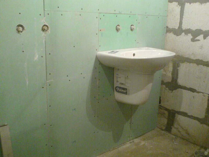

Готово! Направих метална конструкция от винкел и заварих болтове, които преминават през гипскартона и за тях се захваща мивката. Естествено преди това трябва да сложа и плочките, ама още не съм ги купил...
solo5 - майстор
тази мивка преди плочките ли я сложи или просто я пробваш за снимките :?
