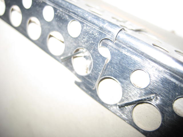

Как се поставят предзазните ъгли с такер(телбод).Първо се захващат с такера или първо се слага фугир.смес.Ако е така такера се цапа.Правя го с такер защото ъглите не лягат добре навсякъде.Къде точно се бие телбода(ако може снимка)и после като се шпаклова тела вади ли се или се шпаклова и той.

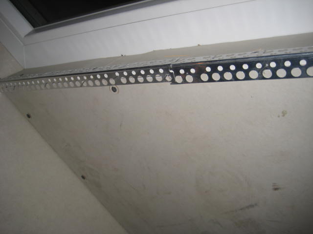

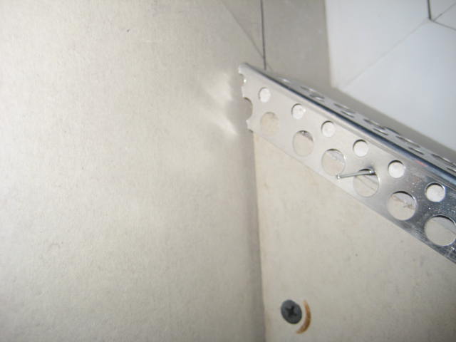

Е не е задължително да ги режеш , тука използвах няколко парчета . :wink:

Takezo Sensey - модератор
Да не е хубаво ...тези ги наковах специално заради автора.
Ама не прави като мен :wink:

Иначе аз ги монтирам (ако не съм убедил инвеститорите в обратното) така: обмазвам ъгъла леко от двете му страни с гипсово лепило или шпакловка, притискам ъгъла с помощта на мастар и почукване, след това заравнявам нежно с шпакла. След 2-3 часа е готово за следващото шпакловане.

zarkoni_1 - помощник
значи така както е на снимката но не се ли слага парво разтвора за да хване по добре ъгъла????????
Pooh - майстор
Разбира се че не! Първо монтираш ъгъла и после шпакловаш. Ъгъла го пробивай с телбода през ламарината, за да не мърда в последствие. Ако телчетата не пробиват ъгъла - по-добре го залепи с шпакловка - по-малко ядове ще имаш после. А най-добре е да си вземеш повече ъгли и да пробваш кое ще ти пасне най-добре на теб самия :wink:
