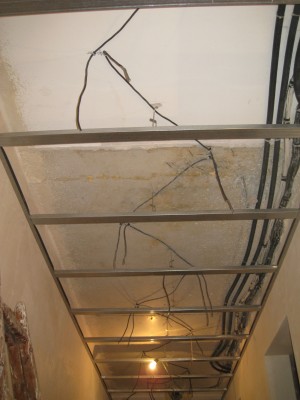

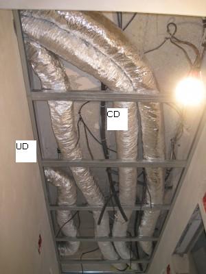

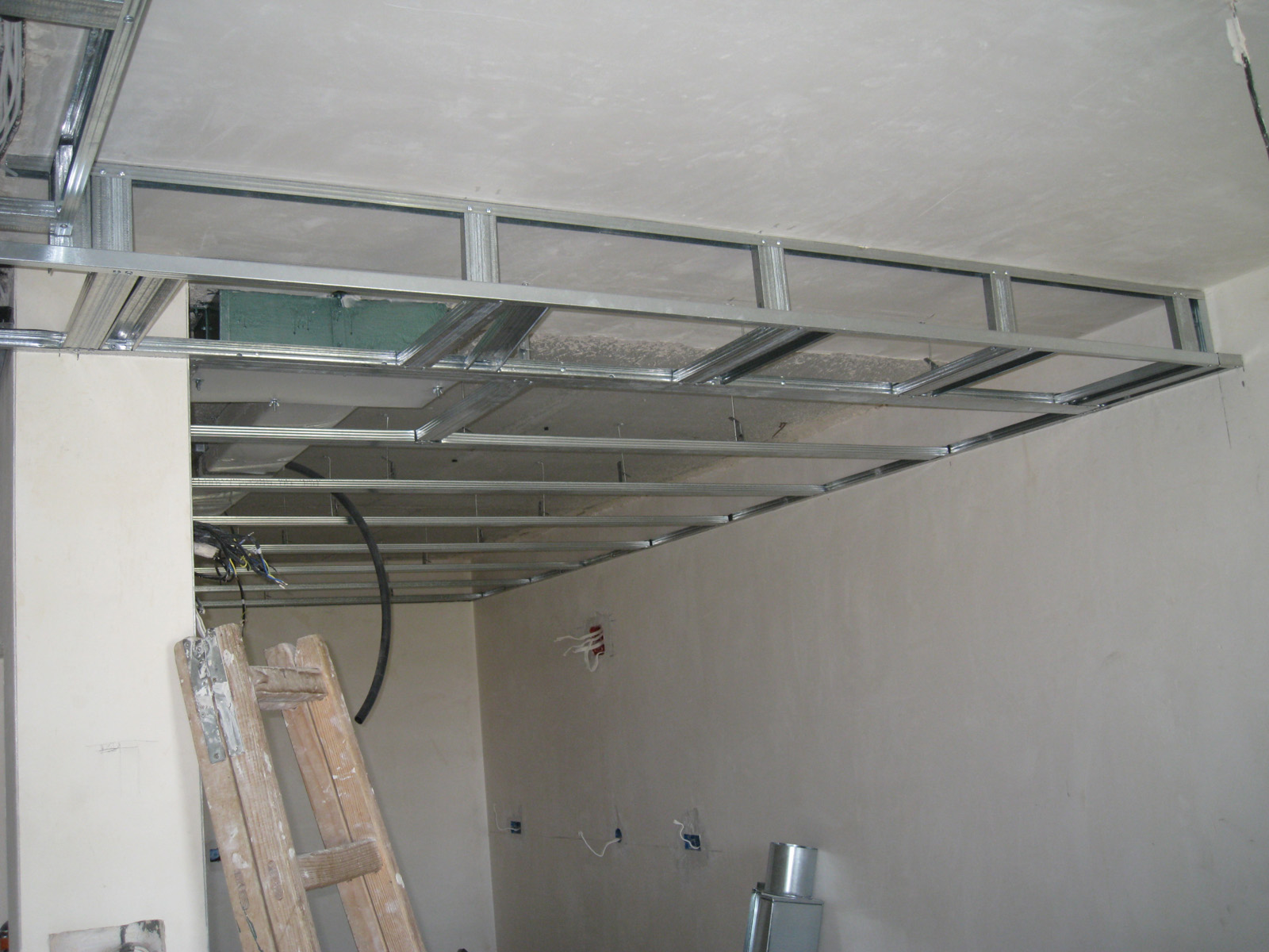

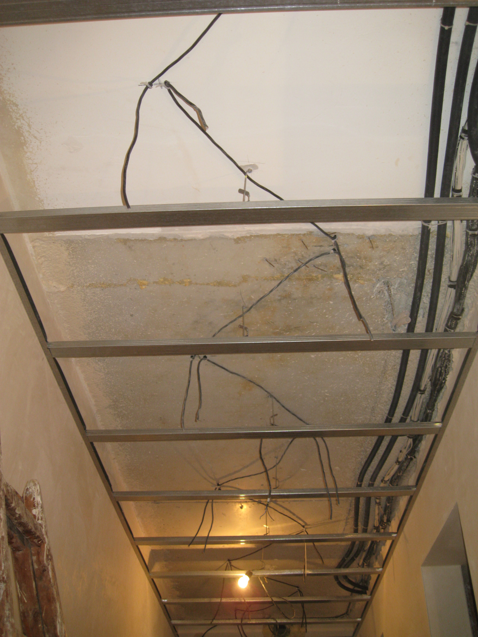

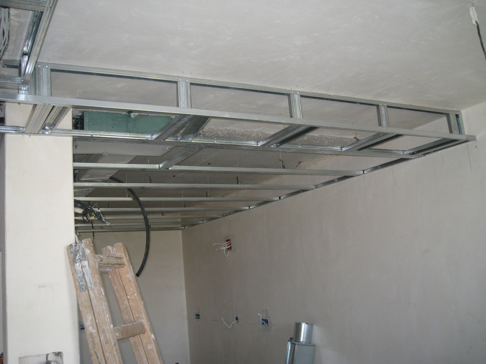

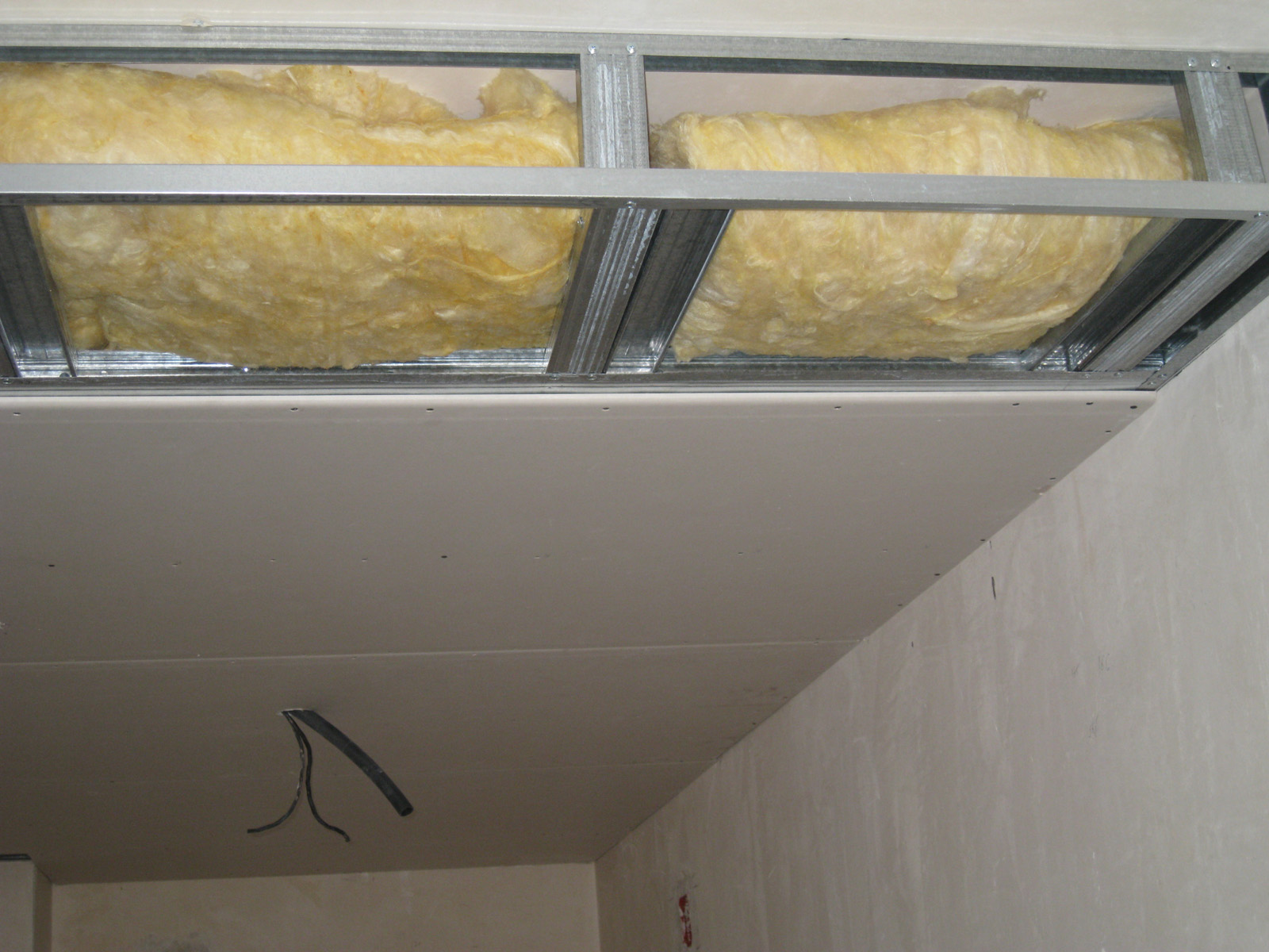

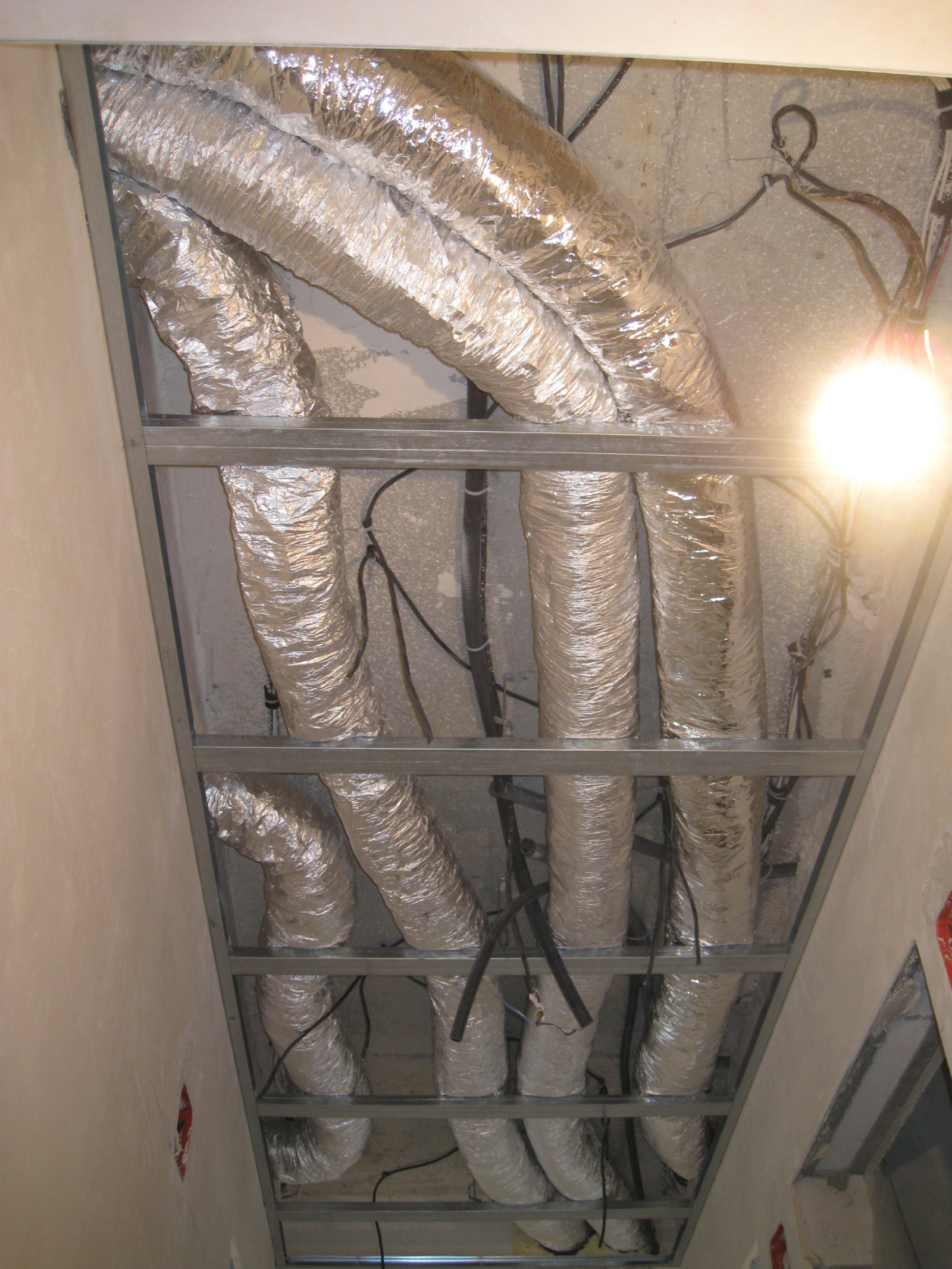

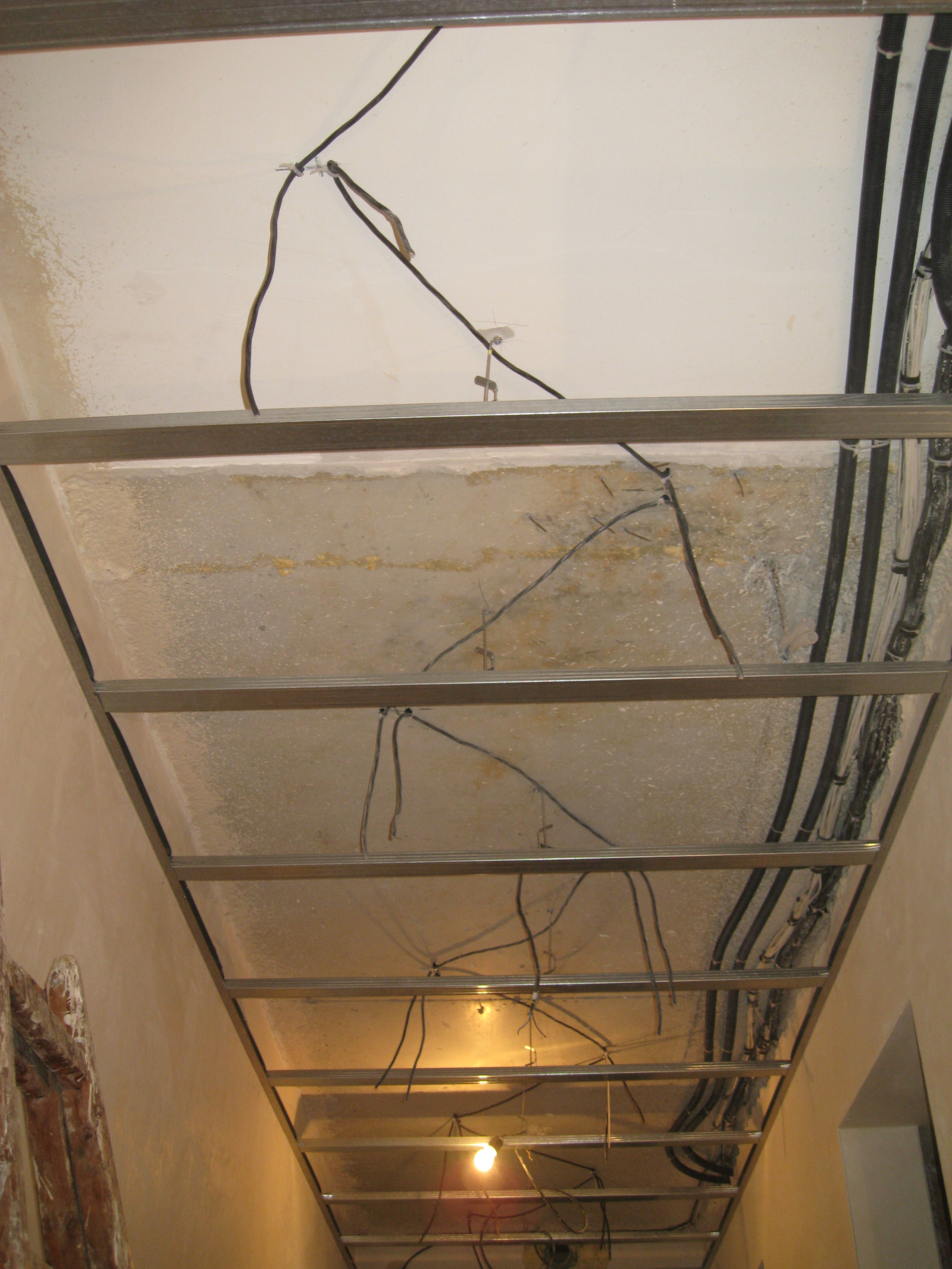

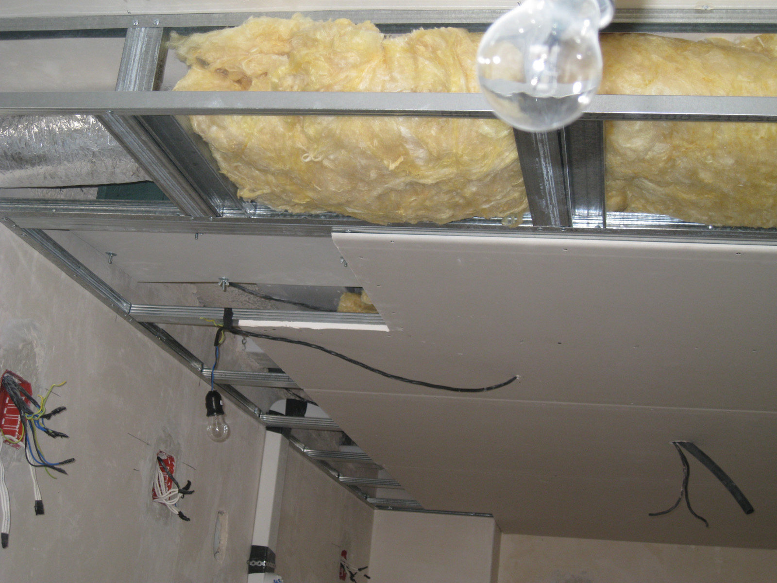

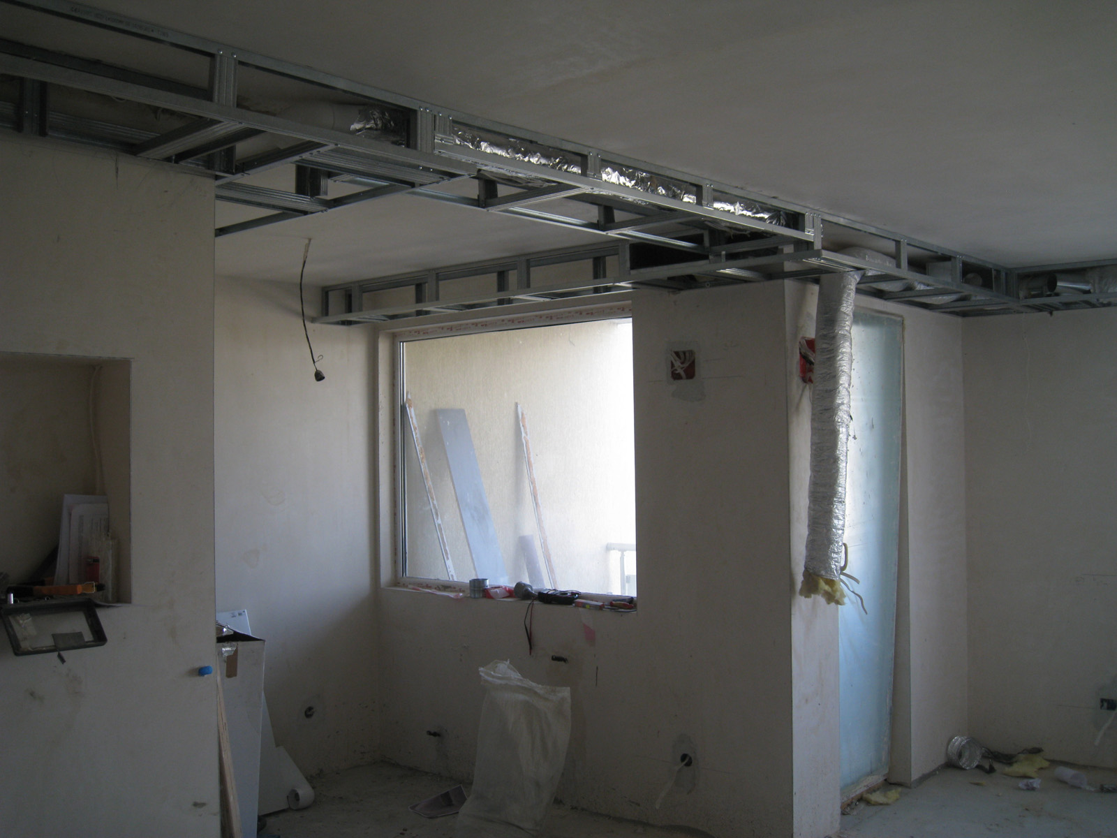

Здравейте. Въпросът е вече малко пред свършен факт, защото таваните вече ги направих така както ми беше казано от един "майстор". Сега обаче като се поразрових, видях, че нещата съвсем не са правилни и съм ги правил както се прави стена... Нямам напречни UD-та и картоните съм ги слагал надлъжно на UD-тата. Също така съм ги и ковал за страничните CD-та. Прилагам малко снимки и моля за мнение, кое колко е грешно и налага ли се махане на ГК-на и преправяне?
Конструкция в коридор с широчина 150 см. CD-та по периферия и UD-та през 50 см. По един окачвач тип кука на всяко UD.
Конструкция в коридор с широчина 110 см. CD-та по периферия и UD-та през 50 см. По един окачвач тип кука на всяко UD.

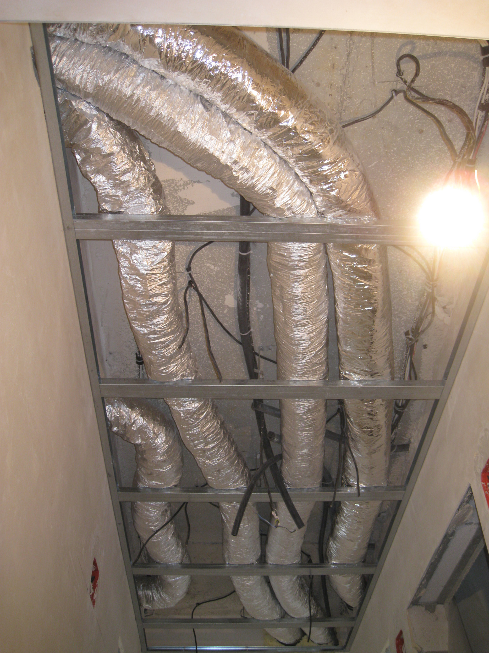

Конструкция в кухня с размери ширина 230 см. и дължина 440 см. CD-та по периферия и UD-та през 50 см. По два окачвача тип кука на всяко UD.

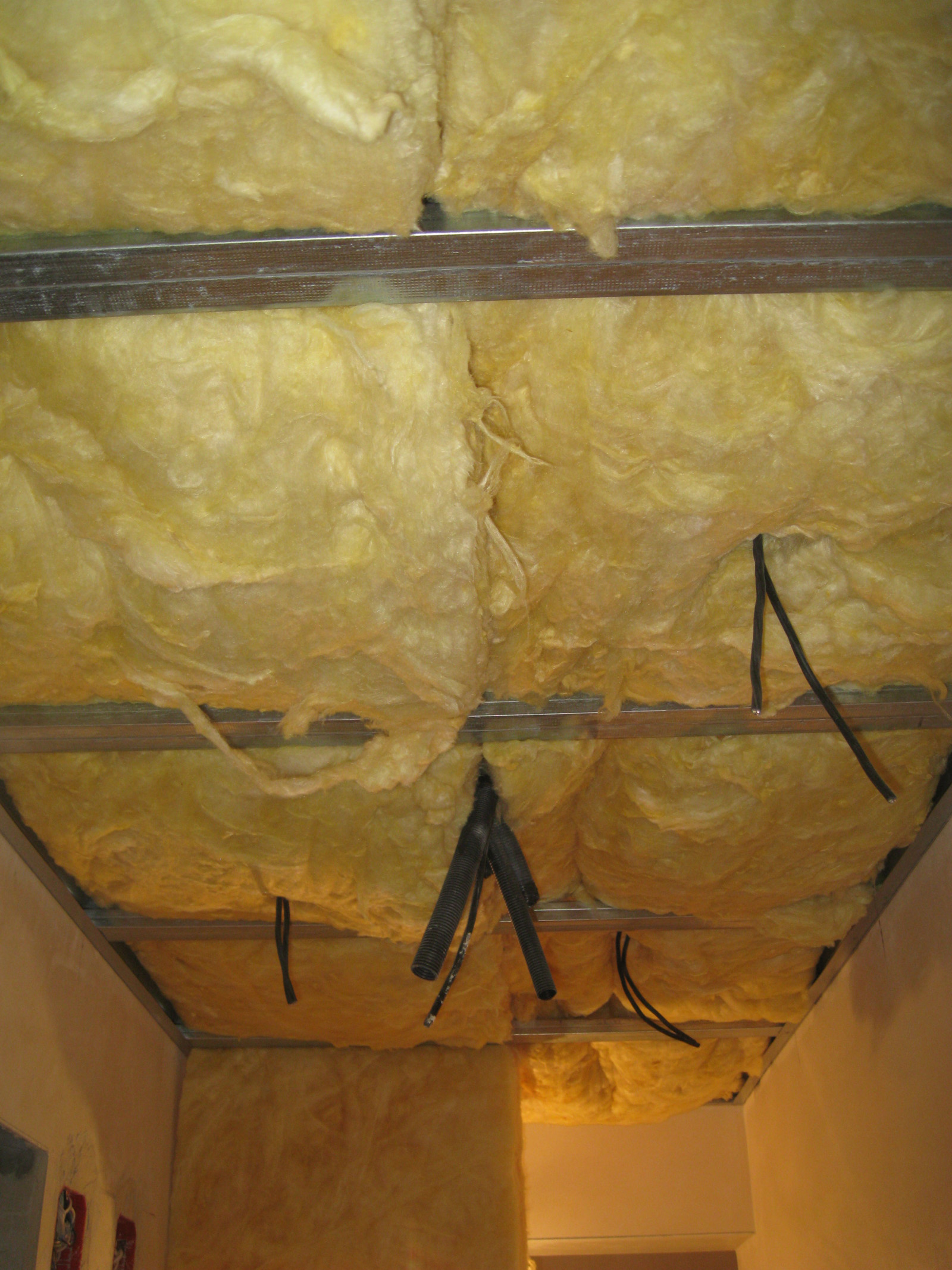

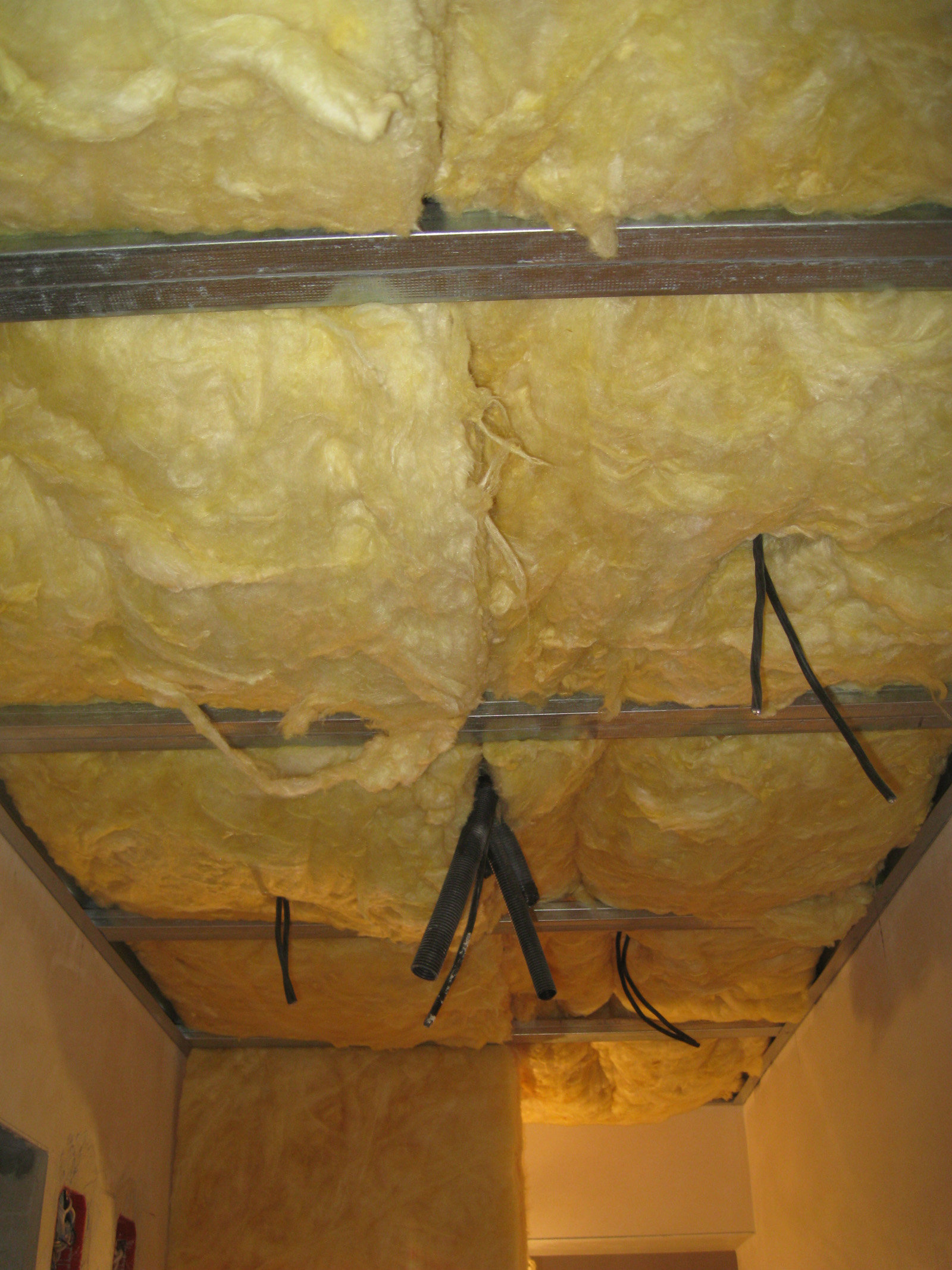

Стъклена вата навсякъде.

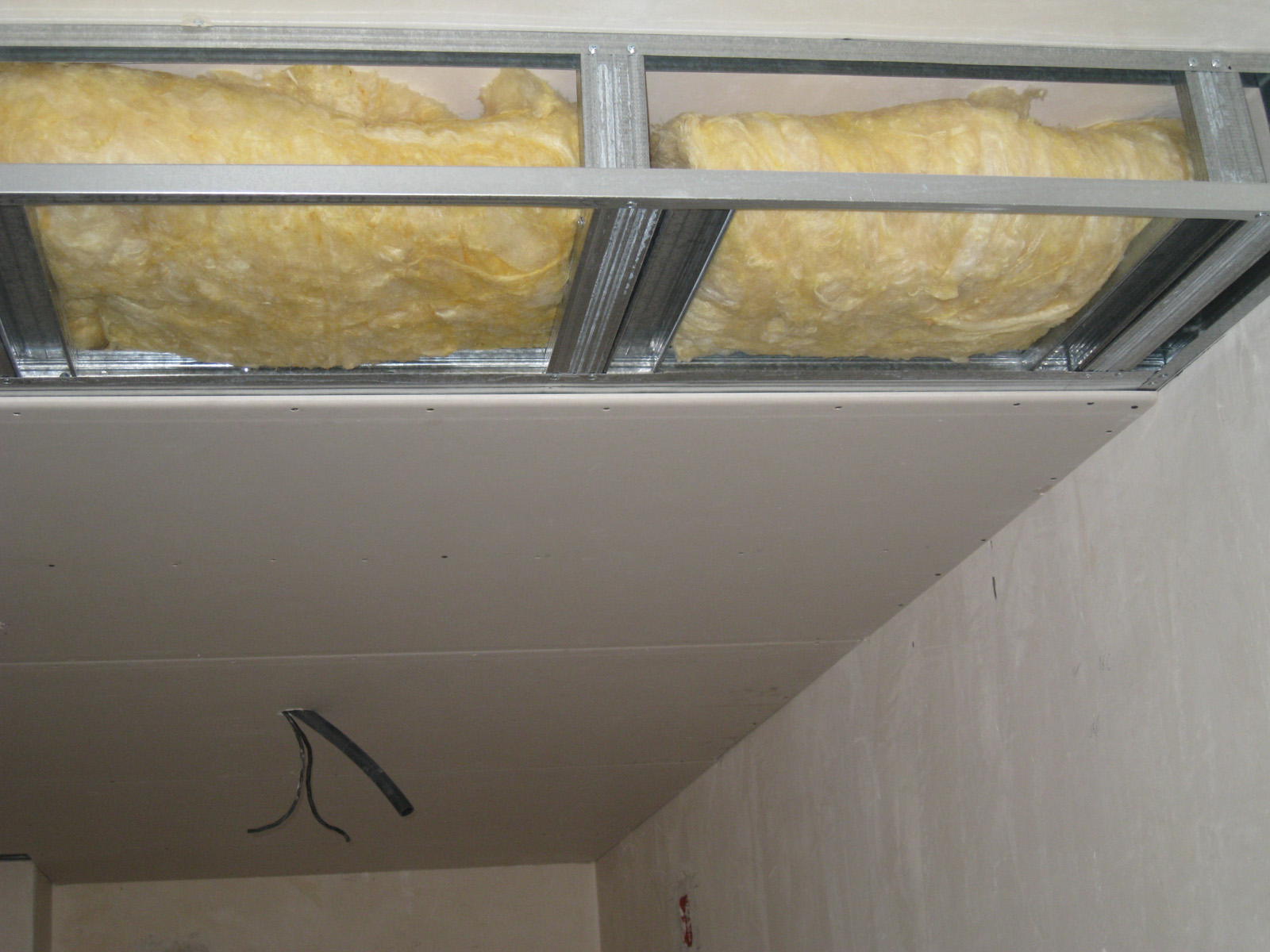

Гипсокартони в кухнята. Слагах ги надлъжно на UD-тата.

Не разбрах как си сложил картона...
Конструкцията изглежда добре.
п.п. май схванах.
Ако нямаш (така изглежда) наставка с нефабрична фуга няма да има ядове. Принципно не се прави така . Конструкцията е ОК, но картона се реди напреко на ЦД профилите- фабричните фуги не лежат в/у ЦД профилите.
Тани - модератор
При вече свършен факт няма смисъл да преправяш нищо. Доста професионалисти работят така , че и по-зле! Ако ще правиш още конструкции обаче си ги реди през 50см! Дали ще е двойна скара - както ти е по-лесно на тебе , това не е чак от толкова голямо значение за здравината при малки тавани! За да си спестиш главоболията с предстоящи пукнатини шпакловай с хартиена лента!

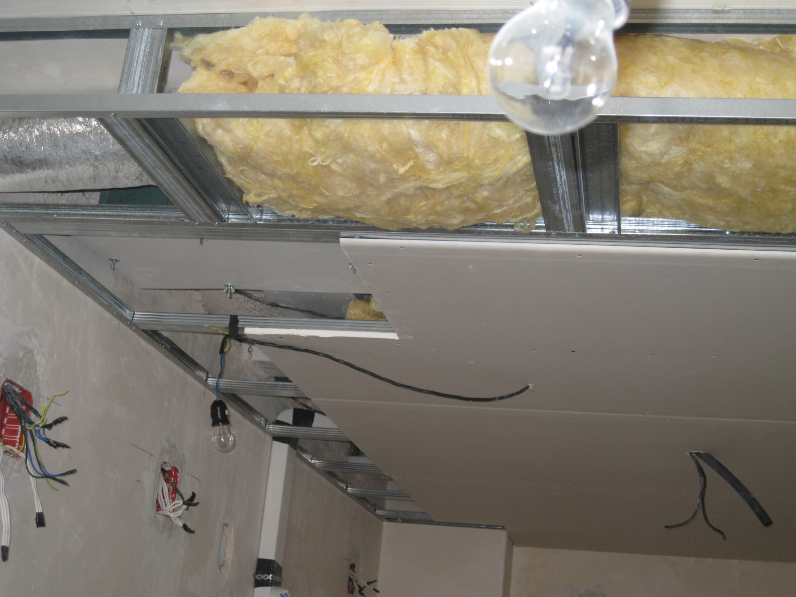

Ами в кухнята имам снадка и я направих по доста непрофесионален начин - снадка с парче CD, което е хванато в двата картона, но не и за конструкцията.
Тук може да видите къде свършва картона и предстои снадката.

В момента конструкцията не е стабилна. Мога да я побутна отдолу и тя се помества леко нагоре. Предполагам това е заради окачвачите тип куки, които ползвах, но нямаше директни окачвачи по-дълги от 12 см. Тези окачвачи читави ли са? На мен ми изглеждат много афиф работа, но ме убедиха, че с тях нямало проблеми и да се слагат на около 80 см. един от друг. Притеснявам се да не провисне или да не напука. Идеята е това нещо да ми виси на главата следващите 20-ина години. :(
Тани - модератор
Това е нормално за теловете. Все пак усилието е надолу и ако нарочно не го натискаш нагоре всичко ще е ОК! Представи си какво е да виси таван 10х10 метра на телове по 150 см!!!

Писал си ЦД през 50см, на снимката ми се струва през 60 :?
Добре си направил с "паразитките".
Първият ти опит с ГК е малко странен- сложил си предстенна обшивка на тавана :lol:
Няма да имаш проблеми различни от тези при стандартната конструкция . И все пак другият път прочети и първо питай
И е хубаво да разминаваш картоните. Когато имаш наставки по къста страна, не е добре да са една до друга. Няма да ме разбереш, но поне опитах :-D

демек парчетата, които съм снадил с CD?
Чаро написа:
усетих се... но така бях посъветван от "майстор"!
Разбрах те - парче, цял картон, а до него съответно цял картон, парче.
Съвсем сериозно мисля да преправя кухнята докато още мога да го направя сравнително лесно. За коридорите искрено се надявам да нямам проблеми, защото са със сравнително малки ширичи - 1.5 метра и 1.1 метра.

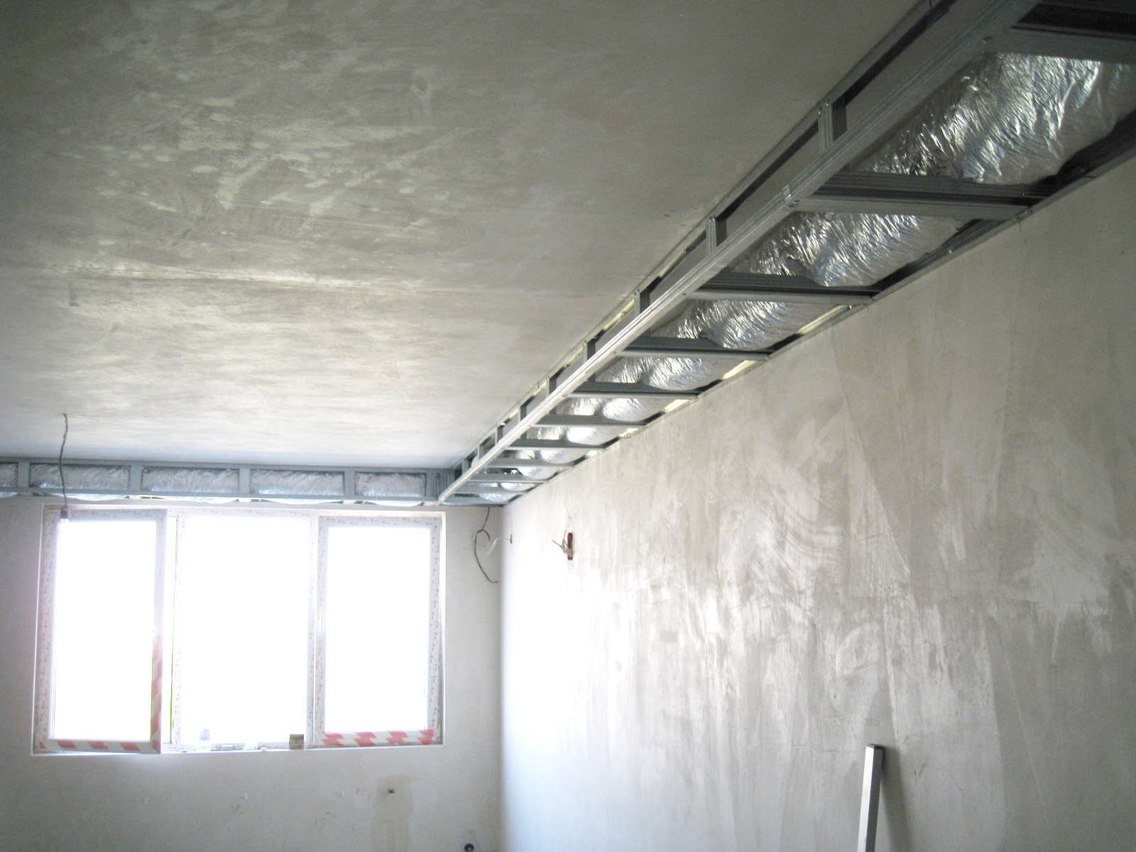

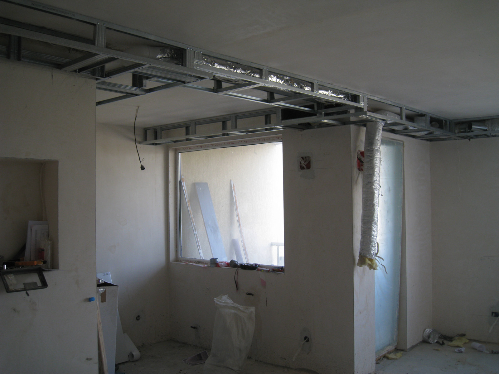

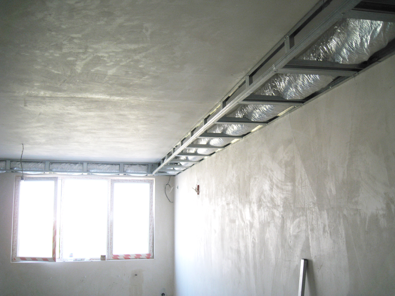

И само за инфо, това е конструкцията на "куфара", който се намира по целия периметър на хола. Тя е непоклатима, но все пак искам да чуя някакво мнение и за нея. Благодаря :)
