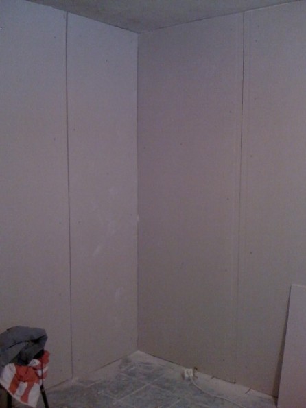

Здравейте искам да ви попитам мога ли да сложа гипскартон на конструкция без вата на тухла изолирана и измазана отвън. благодаря ви
citrofen - специалист
Може!
А иначе, ако стената не е много крива и температурата в помещението е над 7 градуса може да минеш и на лепене...
Споменавам го като по-евтин вариант (вероятно и по-бърз).

jordan7712 - помощник
jordan7712 написа:
понеже ме притесняват фугите м/у някой от тухлите
Е нали е измазано и изолирано...
Въздуха нали не циркулира през фугите?
да от вън е със5 см стириопор шпакловка две ръце
kokopi4a - специалист
Моето мнение е че можеш да сложиш и предполагам, че го правиш за да не измазваш и отвътре. Аз съм го правил, а и много го практикуват. Мисля, че ако сложиш малко вата няма да сгрешиш, но при положение че си изолирал отвън е достатъчна и само въздушната възглавница зад картона. Тя ще ти осигури по бавното спадане на температурата в стаята, но при положение, че я отопляваш. Помисли си за ватата. Сигурен съм, че този, който ти е слагал изолацията отвън ти е казал, че ще те стопли, но не е точно така. Има голямо значение дали си в къща или в апартамент. По тази тема може много да се спори.
skyfx - специалист
Аз правя така:
Зад картона кюфтенца или на гребен /зависи от стената/ и после яко дюбели за дуракоустойчивост.
Кухнята ми е така от 2 години и все още няма дефекти.
Вата не слагам,защото стените са ми вътрешни,а и имам и външна изолация.
Преди 4 години си направих лукално парно в апартамента с камина.3 от стаите и боилера се стопляха много добре и то доста бързо,но децката стая не можешеда направи повече от17-18 градуса.2 от стените са външни ,едната северна.Реших да направя изолация,но да е вътрешна.Купих летви и ги минах на планя ,направих ги на 40/18мм. захванах ги за стената както с металните профили и направих пълнеж между тях с 2 см. стериопор,после с 12,5 мм. ГК,шпакловах и после латекс.Не съм слагал на фугите мрежа.До днес нямам спукана фуга,а изолацията стана невероятна.Сложих на тавана 5мм.стериопор и комшията отгоре веднага усети разликата.Сега това ми е наи топлата стая.На кухнята си сложих 5 см. изолация външно тъй като не ми позволява да е отвътре.Като сравнявам сега все едно на кухнята не съм слагал нищо.Сега си слагах и на спалнята вътрешно стериопор 3см. и смених дограмите,разликата е огромна.
