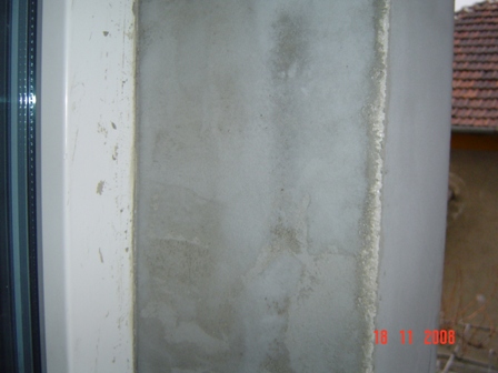

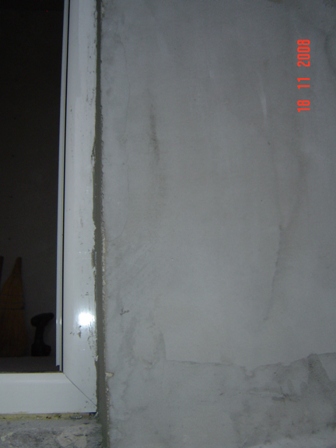

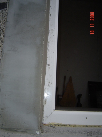

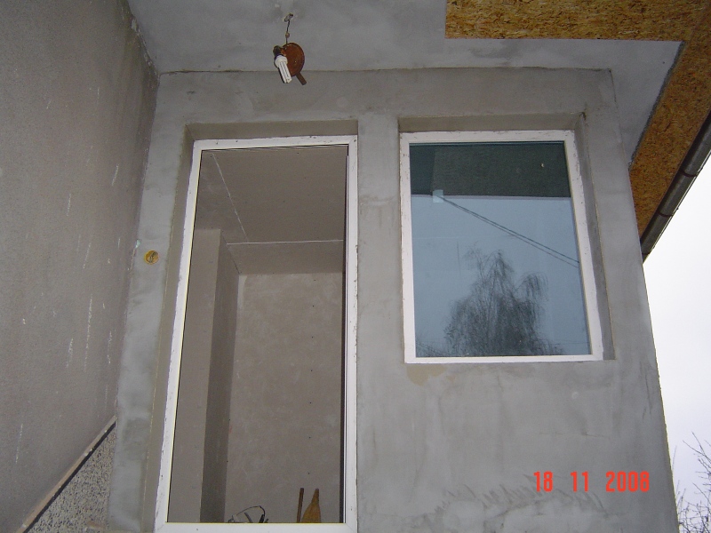

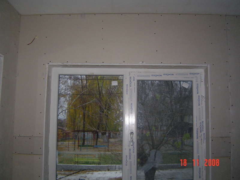

Здравейте,ще ви помоля за мнение относно работата на маистора ни....това е външна изолация на тераса и вход към втори етаж на къщата ни...за мен този човек си остави ръцете със шпакловката... вика че за него било перфектно...ама според мен не е...прекалено са ми скъпи материалите за да си правим експерименти....отделно поставя картон на целия втори етаж на къщата ни и там също има забележки,които ще ви кача като снимки след малко...много ви моля за мнение...нормална работа ли е това според вас?
това е входната част на 2-я етаж и така изглежда шпакловката отдалече
шпакловка на изолация.JPG (189.31 KиБ) Видяна 7622 пъти
а тук се вижда че е криво,това е долният край на касата на вратата
касата от дясно...криво ли е?
това са ъглите,имат протектори..или пласмасови ъгли с мрежа...това нормално ли е за ъгъл според вас?маистора каза че е перфектно

Във всяка една работа има определен допуск който не е 4-5 см !!!!

Ъглите на прозорците трябва да са прави дори и криво да е сложена дограмата не може да са я изкривили с 3-5 см .. от там на сеетене вие си мислете ....
И да знаете след време че не хвърчат рапидки и не се пука картон от слягане на къщата :lol: :lol:

това,което виждате на снимките не е картона,това е външната изолация на терасата..тя е направена от фибран 3 см и общо три ръце шпакловка с дуо контакт на баомит/незнам дали така се пише/и отгоре ще има драскана мазилка.Има ли възможност с драсканата мазилка да се поправи и да стане право и с хубави ръбове стената?

Драсканата мазилка ще направи хубав външен вид - как ще стои мазилката по ръбовете зависи как е направена :lol:
ДЕКОРАТИВНА !!! мазилка не изправя стени !!!! :shock: :shock: :shock:
А за другото си мисли какво ще е на картона
Domashen_maistor - специалист
И на мен ми се види криво, така че вместо да ни питаш какво виждаме, провери го с мастара на майстора. Това е една дълга и права дъска, най-вероятно от алуминий, слагаш я по ръбчето и ако е право вичко трябва да залепне по нея, ако ли не ще видиш как седи на вълни или криви. После просто му покажи, работата. Мазилката нищо не скрива. Единственото което може да скрие са леки мустачки при шпакловката. И то само с по-големите структури. Така че или да си оправя работата или да хваща пътя!

petia4444, от няколко месеца си тук, а задаваш тъпи въпроси! Я аз да те попитам, след като на външен вид майсторската ти работа е твърде ... атристична, като как нареди той стиропорите? Разминати ли са по ъглите? Армировъчната мрежа пак там как е слагана? ръбохранителие?? Видя ли? Проконтролира ли? И защо са необходими 3 ръце шпакловка, като с една си става? Мастар и нивелир научи ли какво е и как се ползва?
Ясно е, че не си присъствала ни духом, ни телом на собствения си обект, но защо ни се хвалиш?
Ако на теб ти харесва как изглежда, ОК, твоя си работа. Ако не ти харесва и на нас не ни харесва, какво? Какво ще направиш??

Аман от пишман майстори! То че е криво с просто око се вижда, а мастара може да влезе в друга употреба в случая - да го хване мъжът Ви, па да заовърта - веднъж майстора, веднъж чирака! Какво означава, че сте претенциозни - пари се дават и за дограмата, и за тяхната "майстория"!

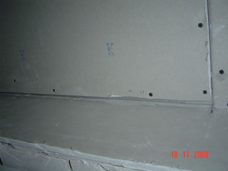

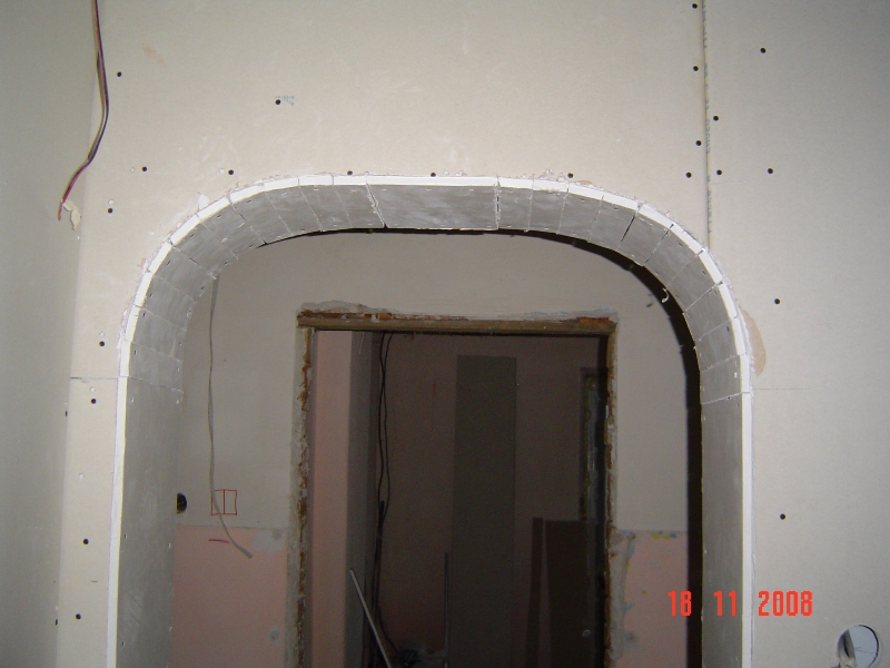

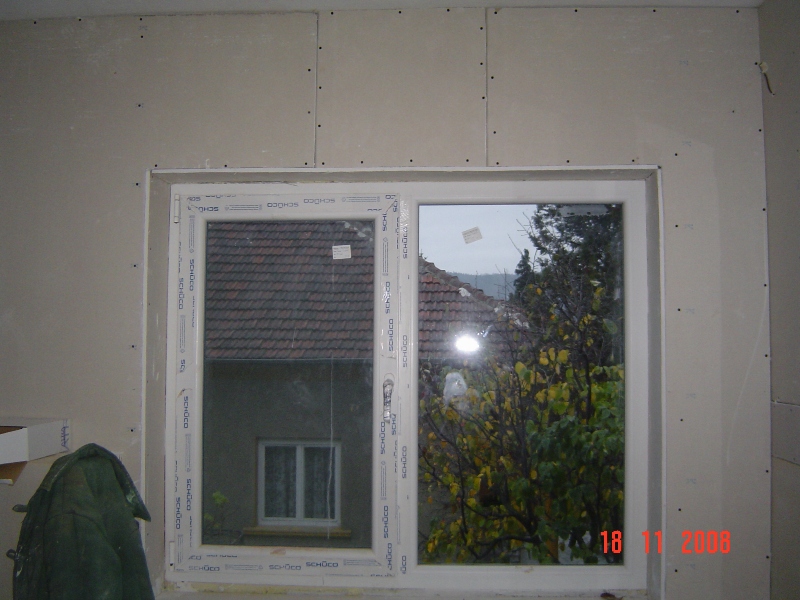

Ето това е картона преди шпакловката
това нормално ли е?
това нормално ли е.JPG (206.48 KиБ) Видяна 7561 пъти
тази фуга е над вратата,много е голяма,в единия край е на нула,а в другия има 1,5 см фуга,абе пръста си ми влиза и остава...
фуга толкова голяма.JPG (187.9 KиБ) Видяна 7561 пъти
нормално ли е картона да е обърнат така?може и маистора да е прав тук...кажете вие?
обърнат картон.JPG (197.46 KиБ) Видяна 7561 пъти
това ли е нормално обръщане или всеки може да си слага картона както му доиде?как мислите?
нормално обръщане.JPG (226.29 KиБ) Видяна 7561 пъти
