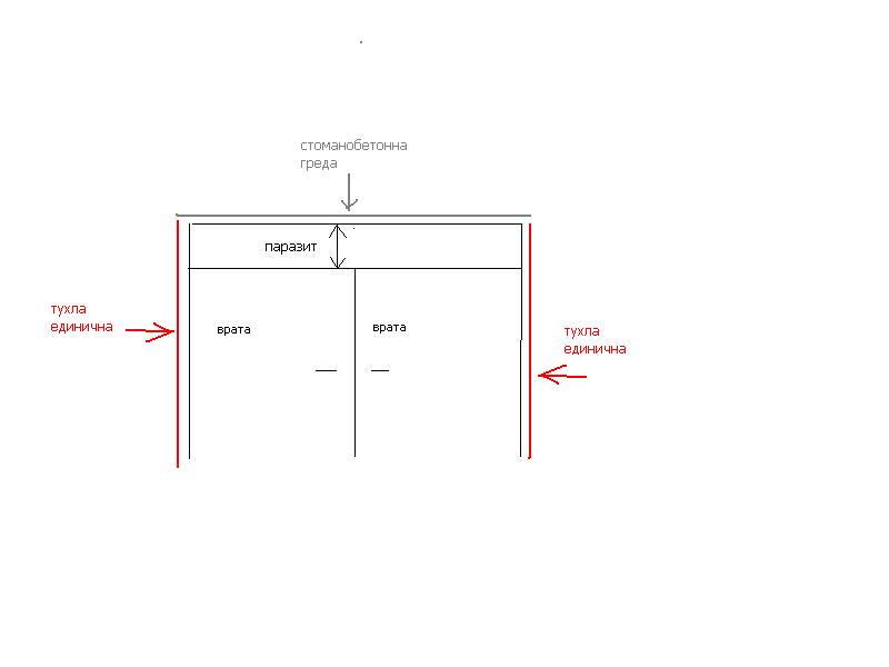

Какви профили се ползват за да се направи паразит от ГК? Вратата (160/200) се сътои от две крила, страните са тухла, над бъдещия паразит има стоманобетнна греда. Как да се направи паразит? Тъй като вратата ще се употребява често, целта е да не се напука при фугата м-ду паразита и гредата.

Принципно за паразитки се използва CD профил, но твърдо не се препоръчва около дограми - ще напука почти задължително ... казвам "почти", защото винаги съществува вариант, нещо да не се смарангяса, но този шанс в случая е минимален
При облицоване на стени с врати или прозорци, листовете ГК ЗАДЪЛЖИТЕЛНО се засъпват поне на 40см. над отвора (скарата се реди така, че профила на който ще се срешнат 2 листа, да минава през отвора за прозорец или врата). Същото се отнася и за лепенето на картон.
Ако правилно съм разбрал въпроса ти - имаш стена, която искаш да обшиеш с ГК?

Вратата е 155,строителен отвор 160, демек касата отстрани ще стане само с пяна. Проблема е отгоре, къде какъв профил
Колко пласта ГК. Освен това касата е широка 16см. Гредата ще е трудна за хващане с дюбел, щото в греда 12см тъпака конструктор набута 2 №22, което означава, че гредата се състои от следните пластове в разрез 4см ВЦ мазилка (от двете страни общо),12см бетон от които 2пръчки по2,2см някъде по средата метал.

Само UD - на 1 пласт картон 12.5 мм. ....всички фуги , по краищата силикон са не пука
Domashen_maistor
- Мнения: 253
Имаш предвид правоъгълник от УД? Върху силикона може ли шпакловка с колор кит за да се изравни по финност структурата на повърхността?
Takezo Sensey
- модератор
- Мнения: 2380
Да само UD - "ковеш" картона , и там където картона граничи с друго а не с картон ...силикон акрилен
