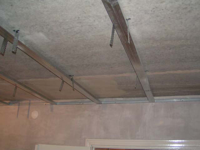

Вълнува ме един такъв въпрос: еднакви ли са CD и UD профилите или са на серии? Тоест с различни размери. Предстои ми да правя таван и по спомени май в един склад преди време ми бяха казали, че профилите за тавани и стени са различни. Наскоро в един друг склад ми твърдяха, че няма разлика? Кое е вярното? И какви точно профили да си взема за таван?
masteradmin - майстор

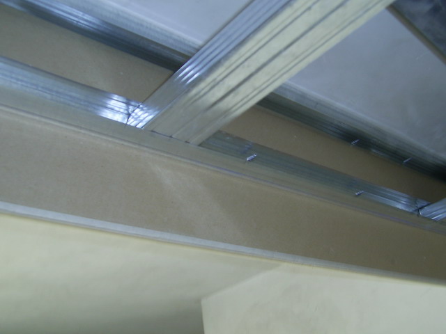

Няма профили за таван и за стени. Просто има различни размери дебелина в зависимост от това колко здрава трябва да е конструкцията. Първо правиш рамка от UD профили които са с квадратно сечение (аз ползвам 30х30) след това в тях влизат CD профилите с размер 60х27. Не случай CD профилите са с с размер 27мм. Като има различни размер но това са най използваните.
Като UD профилите са най често по края, а в средата на тавана или стена CD профилите се хващат с окачвачи. Приятна работа общо взето...

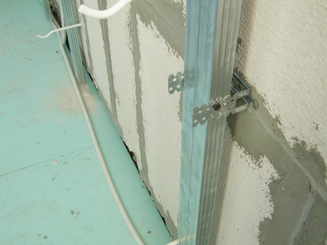

Едно въпросче и от мен. Не трябва ли на последната снимка на пода също да има UD-та в които да влезнат CD-тата :?:
това беше тераса и слагах фибран след това пода и след това UD профил. Просто пода още не беше готов.

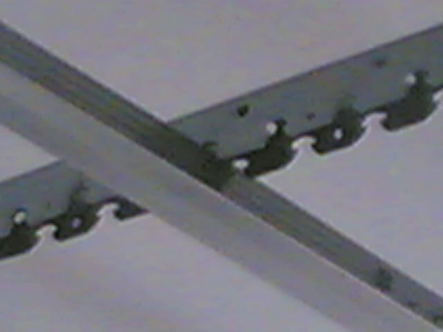

Два са размерите на конструкциите които съм виждал.
това са тази за която говорите 27/60 и 27/50
с втория модел съм работил само в Италия и да ви кажа че на мен лично ми харесва повече.
предимството на тази конструкция е че се монтира на гребени и става страшно бързо без дори и да си вадите метъра.
