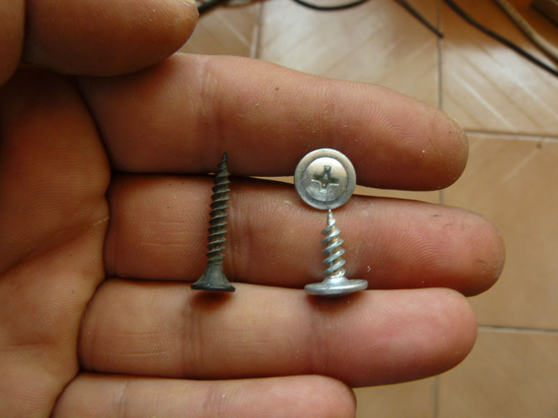

Имам един много кратък въпрос - има ли разлика между винтчетата с които си закрепя гипскартона към профила и тези скоито се закрепя профила към държача? И ако има, каква е тя?

Тези за картона са черни и най-късите са 25мм, които се използват масово, а тези за закрепване на профила към директните окачвачи са бели с много плоски глави и по-едра резба така наречените КОПЧЕТА.

Ами на копчетата са им много плоски главите и за това се казват копчета. Служат и за съединяване на профили когато върху копчето ще има картон/ за да не подига картона/
Ако не ви затрудява, може ли снимка на тези " копчета", които с плоска глава и не повдигат ГК. Благодаря предварително!
БАШ МАЙСТОР - специалист
ето ,а разликата е в покритието ,едните са кадмирани а другите поцинковани
