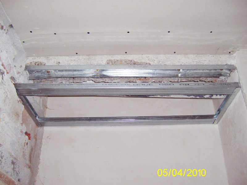

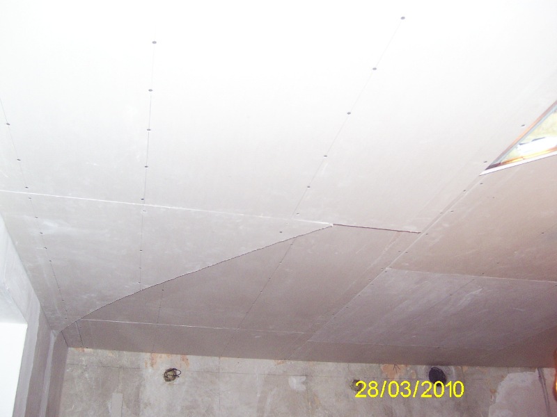

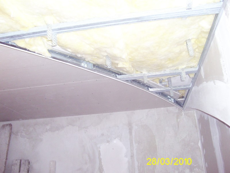

- Мнения: 430

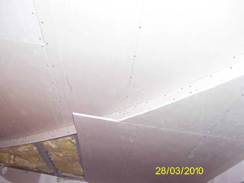

... и още...
Последна промяна от petkomz на пон апр 05, 2010 9:55 pm, променено общо 1 път.

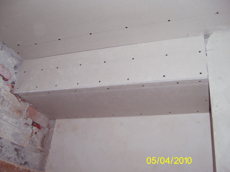

petkomz
- Мнения: 430

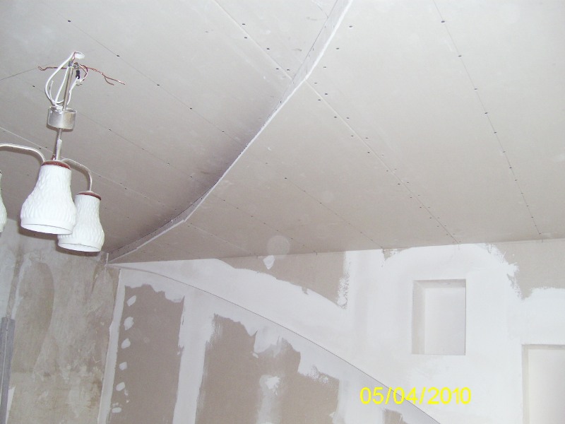

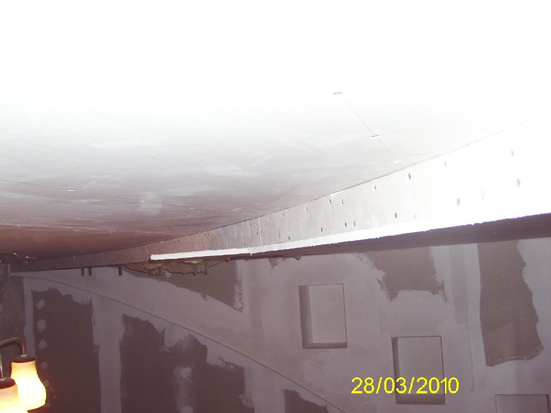

...още...

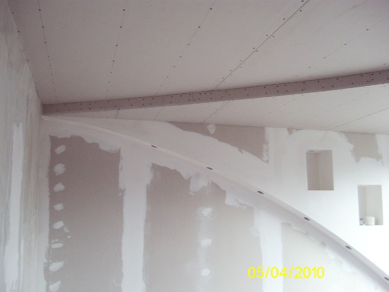

petkomz
- Мнения: 430

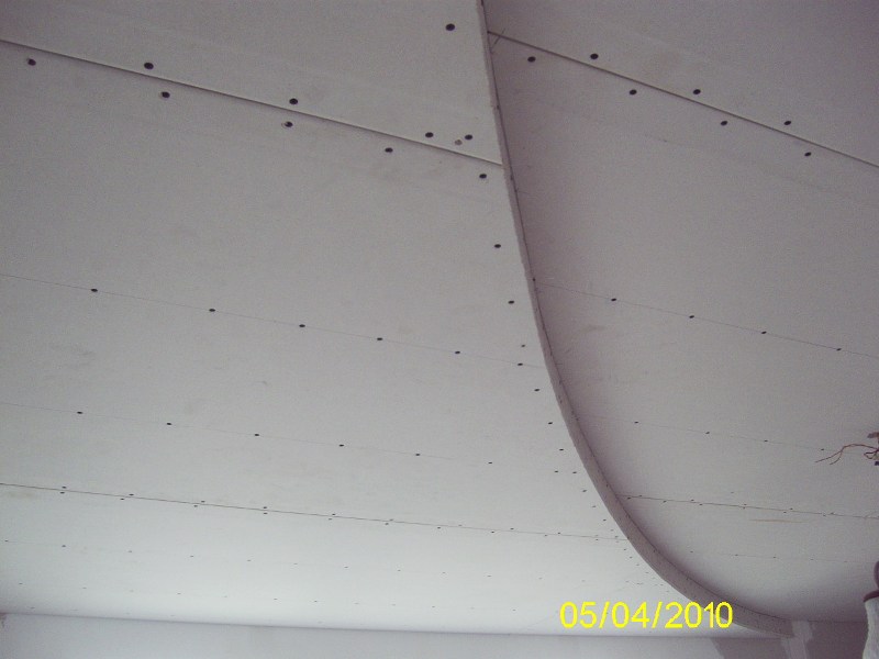

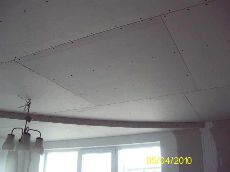

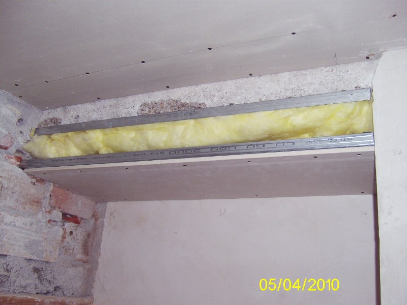

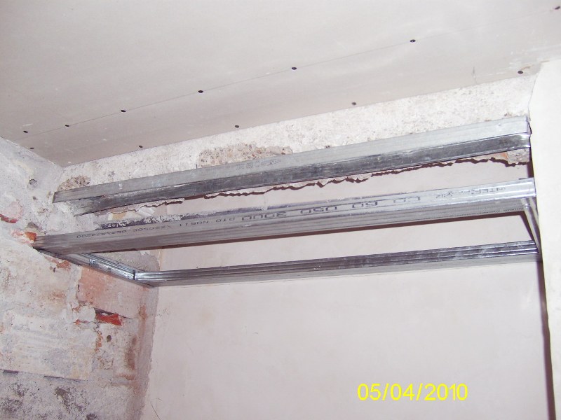

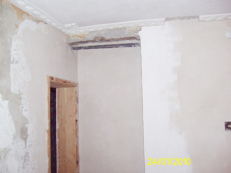

... едно трегерче

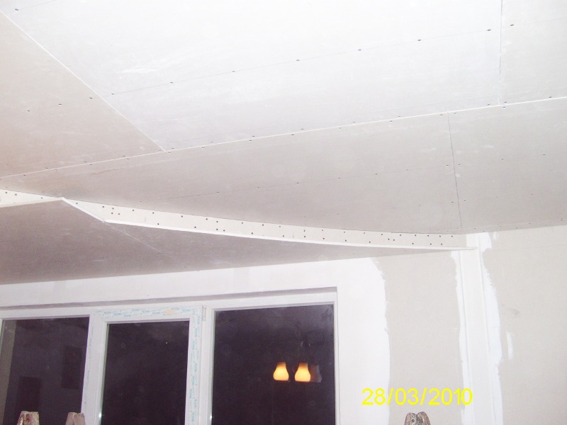

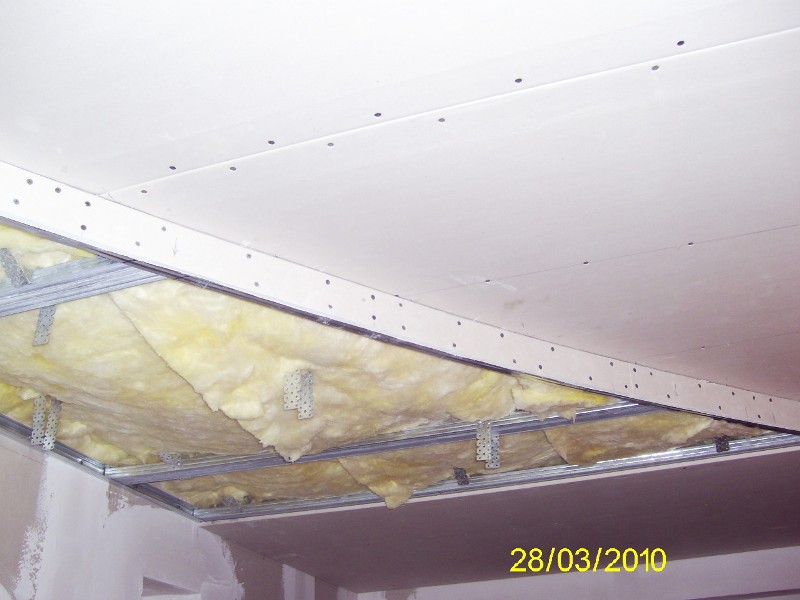

sasooooooooo
- "специалист"
- Мнения: 1696

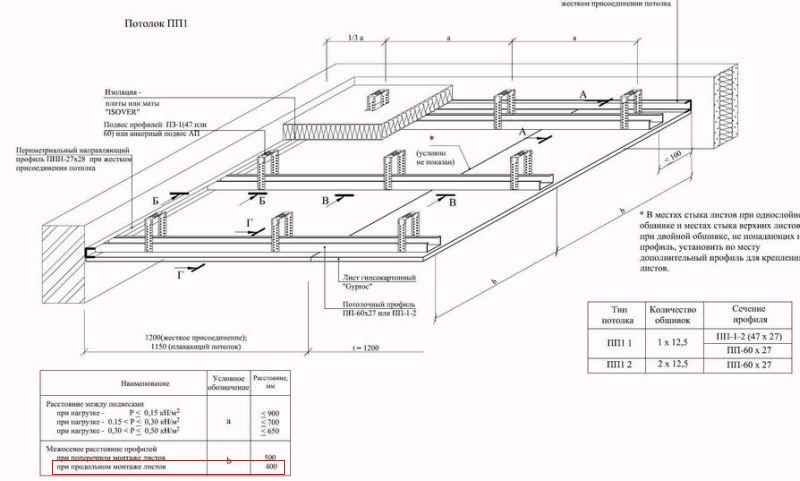

Сега да те питаме ли защо сложи картона успоредно на скарата?
petkomz
- Мнения: 430
Профили през 50 см и картона напречно - листа виси на 6 линейни метра, аз ги сложих през 40 см и по дължина - листа виси на 8 линейни метра. Знам че съм се презастраховал, ама понеже правя таван за първи път и ще спим под него реших да е така, а пък и така снадките без профил от горе са по малко! Не агитирам никой да го прави като мен, просто така съм си по-спокоен!
Това е по схемата на IJAN, там е написано че когато листа е по дължина профилите са през 40 см.

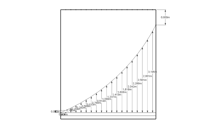

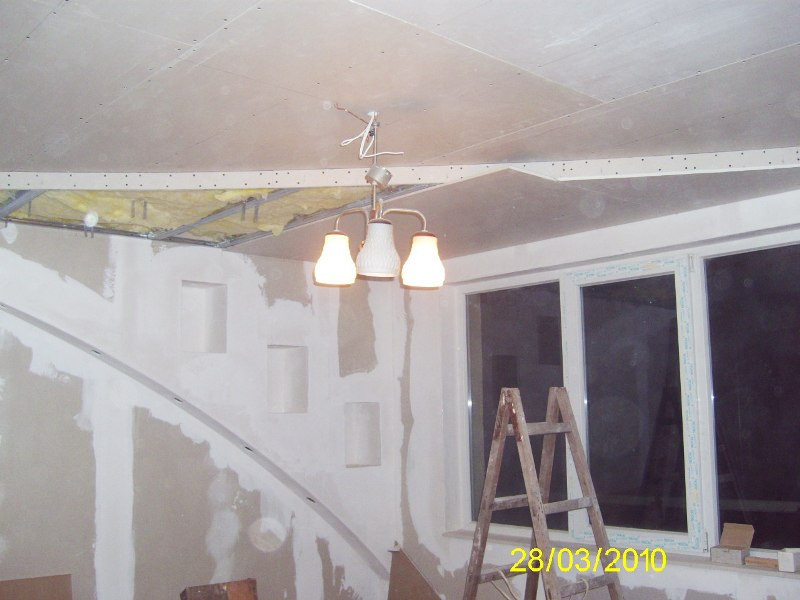

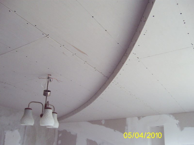

Ами от долу си има лента, а ще има и от горе ( там където свършва овала) просто по проект си ми беше на 60 см от стената.
А ето и как си начертах овала, става по-бавно но се получава 1:1.
РАЗМЕРИ 2.jpg (47.5 KиБ) Видяна 5209 пъти
