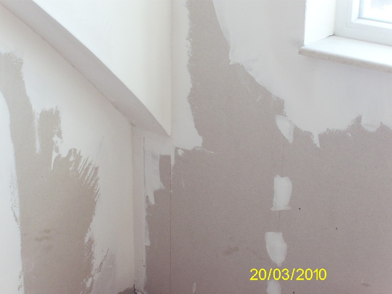

petkomz написа:Някъде във форума четох(не мога да намеря темата), че при тавана цд-тата не трябва да се хващат с копчета за уд-тата по стените, така ли е или не? И в тази връзка, гипсокартона хваща ли се за уд-тата с винтове и ако не, какви са съображенията?Не се препоръчва захващането към UD профила, за да може да се обират евентуални слягания и движения на сградата, без напукване на картона. Един вид плаваща конструкция.
Истината е, че почти никой не го спазва, защото това означава допълнителни CD профили близо до стената.

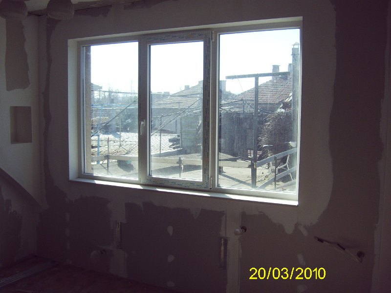

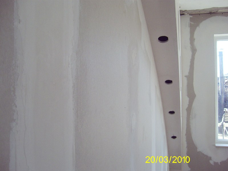

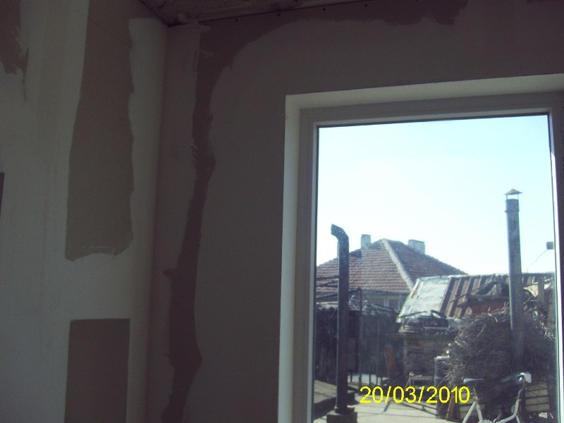

petkomz
- Мнения: 430
Аз съм сложил цд-та в двата края на стаята, едното ( това при прозореца) е на 10 см от стената, а при отсрещната стена е на около 12-13 см. Къщата не е ново строителство, тухлена е и е с плочи, при това положение какво ще препоръчаш ( в момента съм захванал картона само към цд-тата)?
Pooh
- Мнения: 1412
Извинявам се за късният отговор.
Щом си си направил конструкцията по този начин - не си играй да ловиш UD-то с рапидки, така или иначе то си е свършило работата - нивелиране на конструкцията.
Не забравяй лентата във вътрешният ъгъл ИЛИ акрилен силикон, за да не те тормозят напуквания и се наслаждавай на творението ... заслужава си!
