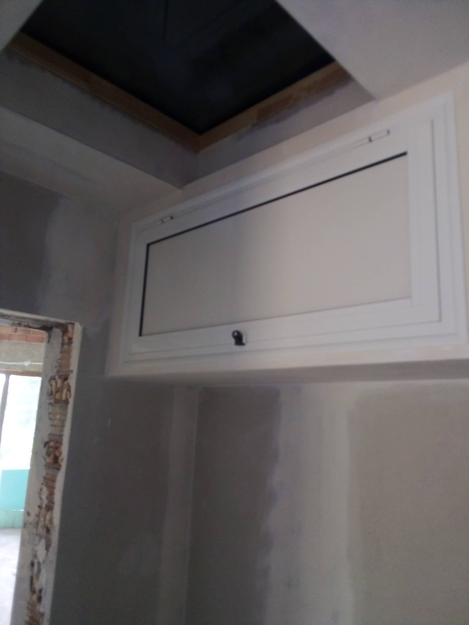

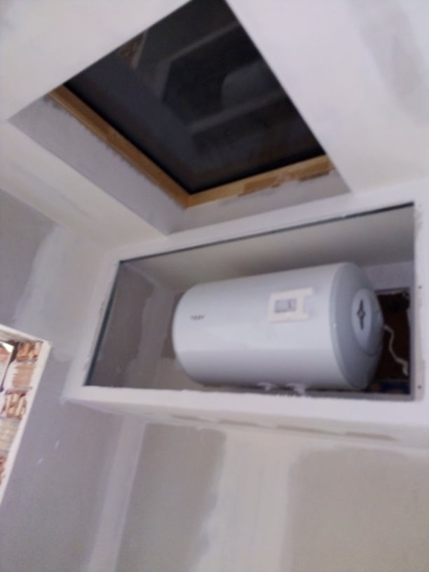

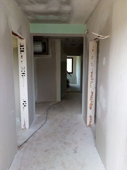

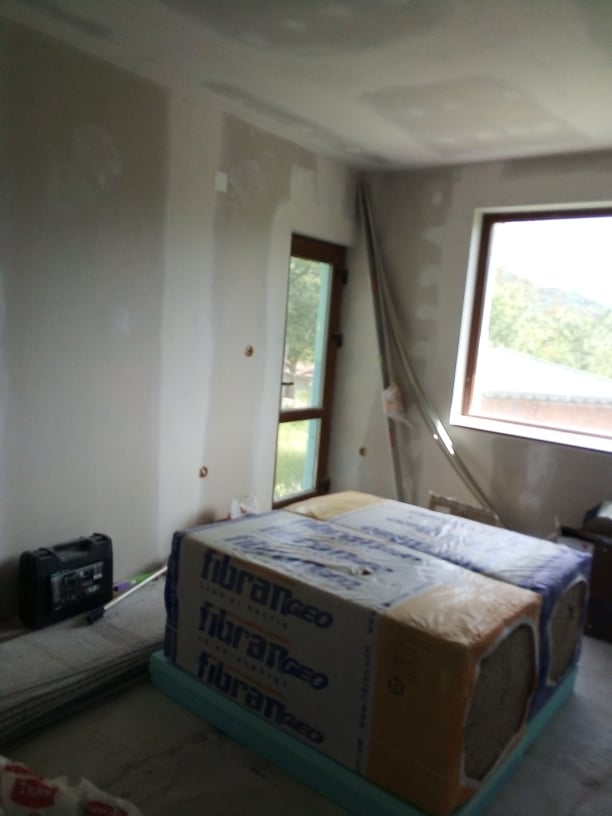

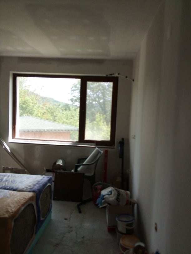

Актуални цени към момента: Едноетажна къща. Квадратура общо: 430 квадрата. От тях 160 квадрата лепене на топки - вътрешни стени и две бани , и 270 квадрата стени и тавани на конструкция /таваните с 10см каменна вата и външни стени с 5см вата/.Обща цена - 9500 лева. От тях 5200 лева материали, и 4300лв труд - 10 лева на квадрат средно. В тази сума влиза и куфар за единия бойлер, както и монтаж на изход за покрив Велукс към подпокривното. Работеха трима човека - двамата поставят конструкцията и гипскартона и шпакловат. Третия върви след тях и само шкури. В цената влиза и доставка на материалите на обекта - къщата е в село в Средна гора, на 30км от Стара Загора.
Общо време за работа - три месеца, като работеха на обекта през ден. "Артисаха" малко гипскартон /8 листа/ и един пакет каменна вата.
D103314 - специалист
баните са на конструкция, два пласта зелен. Не съм го написал точно. :-D Иначе всички вътрешни стени са на топки. На външните с конструкция и 5см вата. Отвън има 8см изолация. Бойлера го затворихме с вратичка, която може да се сваля при необходимост. Сумите и те са малко объркани.....5200 материали, 4300 труд. В това влиза 400лв за Велукса и 145лв вратичката за бойлера.
