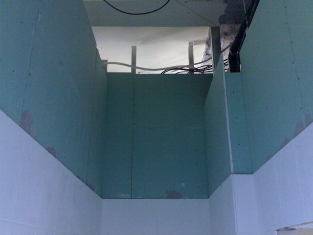

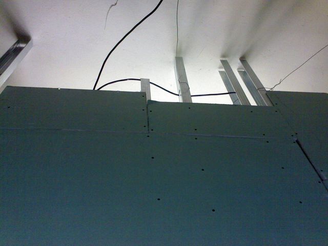

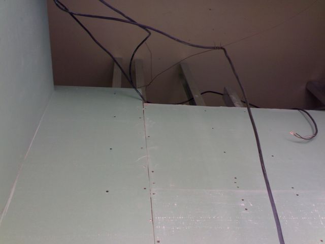

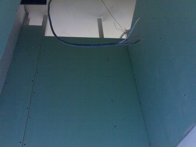

btw, видяхте ли стената без UW към тавана? Ето това си е ТЕХНОЛОГИЧЕН ГЕНИИ :lol:

Ама нали ти газах бре...тавана ще ги окрепи!
:? МАЙ
Pooh - майстор
Ама разбира се ... а тавана ще се крепи на стените ... и така ще си се носят :lol:
Дай и тук снимките да се посмее народа ;)
dechoоо - специалист
Ето... :?

sasooooooooo - "специалист"
Защо се чудите? На всякъде слагат предстенни обшивки без УДта на тавана :!:. Дето вика Дечо - тавана ще го крепи :lol:
Pooh - майстор
Абе с предстенната е друго - можеш да сложиш окачвач на педя от тавана и пак ще го укрепи, но стена ... ще си се люлее, каквото и да се прави като таван - все тая.
Абе предстенна е едно...с по високо вдигнат последен окачвач,еди ела става :-D Ама това...и още се чудя как са задържали профилите(CW)за да изправят картона :?
Matchless - специалист
Е те хората май са се опитали да направят шатра от гк.:)
