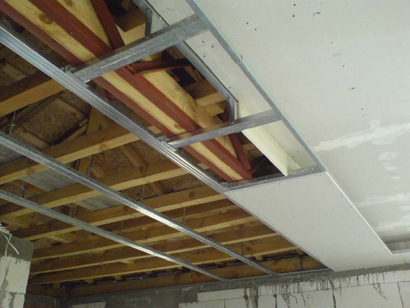

Може ли малко пояснения: При такава конструкция на тавана отдолу е гипскартона на съответната конструкция, а отгоре? Поставяте ватата, а върху нея?
При мен случаят е аналогичен: гредоред, окачена конструкция, гипскартон, отгоре мисля да сложа два пласта вата /10 см/, но не знам дали да я покривам с нещо.

Те че се продават е ясно, но са тази конструкция теловете са по подходящи , зашото са по-шарнирни. По този начин окачването поема движенията на гредите и те не се предават на конструксията на скарата. Така се избягва напукването на тавана в последствие! Не винаги по-лесното и по-евтиното е по-добро в дългосрочен план! Особено за собственика!
Към питащия: Някой препоръча ли ви точно това окачване или случайно го направихте?
За ватата - може да не и слагаш нищо отгоре. Ако все пак решиш да и слагаш в никакъв случай това НЕ трябва да бъде найлон или нещо което не е паропропускливо!!! Също така , ако слагаш нещо отгоре трябва да сложиш пароизолация (може и по-дебел найлон) между гипскартона и ватата! Това е важно , защото иначе рискуваш по покритието над ватата да се образува конденз, а той да намокри ватата!

Благодаря на Тани за съвета. Всъщност и аз така си мислех. Иначе всичко по вилата си правя сам, след внимателно прочитане на всичко в този форум. Като стане готова ще ви покажа снимки.
