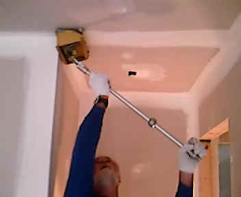

Само за майстори !
Не ви ли омръзна да се цапате , да се мъчите , а после клиентите ви да ви ругаят.
Ето едно интелигентно предложение. Ако някой се заинтересува да пише.
И още много други интересни машинки,които предлагам.
Е,прилича ли ви на цапаницата на едни други снимки ?
