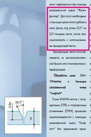

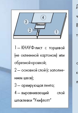

Подрязва се и когато се поставя лента с Фугенгюлер
ScreenHunter_03 Nov. 07 07-1.JPG (41.8 KиБ) Видяна 8385 пъти
ScreenHunter_01 Nov. 07 07.45.jpg (21.81 KиБ) Видяна 8385 пъти
ScreenHunter_02 Nov. 07 07.46-1.jpg (27.87 KиБ) Видяна 8385 пъти
torbalan - Дървен философ
според мен това решава спора еднозначно :)
