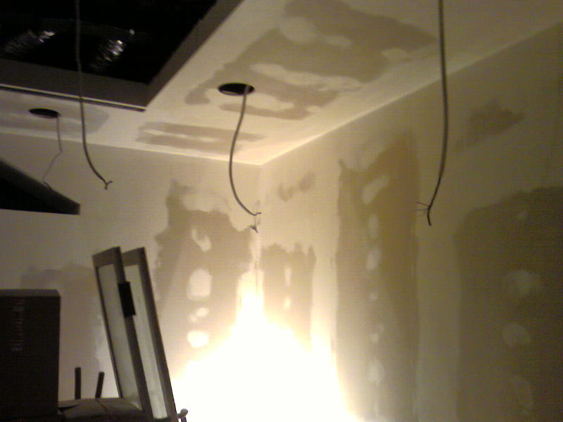

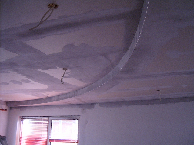

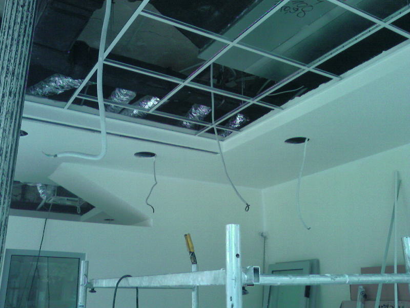

още малко пресни снимки
снимка 1
снимка 2

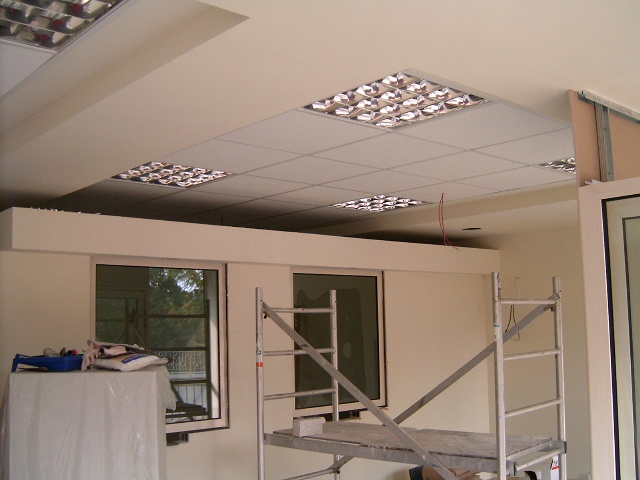

Боядисано първа ръка :

ЛЕОНАРДО VIJDAM 4E VRAZVA6 PROFILITE SAS TEL RAZIASNI MALKO TOVA NADEJDNO LI E I IMA LI TANKOSTI

Първо - Писането на кирилица е ЗАДЪЛЖИТЕЛНО във Форума.
Връзвам с тел само ако клиента иска това за да си спести някой лев. Иначе за надежноста :? не е надеждно по-здраво си е с окачвачи. Така че: "Не връзвайте с ТЕЛ"
