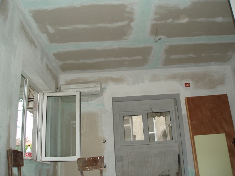

Та нека се върна на диалога! От вчера започнах да фугирам и да не изневеря на себе си реших да опитам от всичко по малко. Започнах с Норгипс стандарт Впечатленията са мм , че той е универсален , и може да става както за фугиране , така и за шпакловане. Предимство при него е че "отвореното" му време е най дълго (50 минути) , ноо то като че е и неговия недостатък - много бавно съхне ,преди да стане готово за следваща обработка. След това пробвах с Фуген фулер .Останах с впечатление ,че е с мноого едра сруктура и най-вероятно дори да се изшкурка , ще личи под латекса.Друг недостатък е по-трудната му обработка след като изсъхне.Като предимство мога да отбележа , че съхне доста по-бързо и върши чудесна работа , ако се използва по предназначение т.е. фугиране и запълване на по-голями участъци.Според мен обаче е задължително да се шпаклова отгоре със сатен гипс , който изглежда има най-финната структура от трите.Добро впечатление ми направи също дългото отворено време , но не зная точно колко е , защото ми го дадоха в насипно състояние в найлонова торба. Не знам дали това е причината сместа да става на бучки. А може би трябва да се изчака няколко минути да "втаса" :?:
Вчера също ми беше първото шпакловане, та бихте ли ми помогнали- защо понякога (и при трите материала май) се получават балончета(дупчици) докато шпакловам и как да ги избегна?Благодаря предварително за отговора!

и аз фугирах с фуген фулер и съм доволен.но с първият път нестава като изухне с скурка и после втора ръка с сатен гипс.и ако е нужно пак шкурка по фина.а за бъркането незнам как го правиш но пробвай с бъркала и дрелката.така най добре се разбива и изчакай малко 5 минути най много и тогава.ако има и друг мнение да го искаге??

здравейте искам да ви попитам за6то ми се пука фугата след шпакловането можеби след 3-4 дена се появява много тънка цепнатина само на късата страна на плоскоста слагам мрежа и шпакловам с RIGIPS занимавам се от скоро с гипсокартон и ми е интересно защо се полу4ава така мерси предварително
TANGRA - специалист
Еми най - вероятно ти се пука само на късата страна защото не си зарязал гипсокартона а си го оставил както си е фабрично с правия ръб. По принцип го минаваш с рендето да му обереш ъгъла
TANGRA - специалист
Ето и един таван с прекрасно шпакловани фуги а са зелени защото са с влагоустойчив фюген фюлер защото чудно но ми е по-евтин

Само не ми стана ясно при късите фуги как точно се реже картона. Доколкото разбирам се реже под 45 градуса.Ако е така не е ли по-лесно още преди да се поставят да се вземат ръбовете с рендето?
А с вътрешните ръбове как се процедира? Зарязва ли се картона когато е по-голяма фугата и не става само със силикон или се залепя мрежата и направо се шпаклова?
При късите фуги картона се реже с ножчето за гипскартона и е така под 45 градуса, но може и с ренде. Може да се реже преди да се хванат парчетата картон с рапидки, а може и след като вече са хванати, на кой както му е удобно.
Колкото до вътрешните ръбове при нас ги шпакловаме без лента, ако е много малка фугата, а пък като е по-голяма се слага стъклофазерна лента и си се шпаклова 3 ръце и шлайфа както си му е реда. Силикони
и такива неща обикновено слагат бояджиите и ако се наложи правят корекции тук там с колор кит зависи и от самия обект. За материалите обикновено работим със Ригипс стандарт или супер и от време на време ползваме и една паста на Кнауф за третата ръка (т. нар. финосване). Също ми харесва и на Кнауф - Унифлот. Ригипса е доста фин, а пък тази паста и тя е много финна и много трудно "стяга". Това общо взето са качествени и скъпи материали, иначе от време на време работя и със по-евтини.

И ние с баща ми сме новаци в гипскартона и ке учим в движение, но засега впечатлението ми при фугирането е в полза на фуген фюлера на Кнауф. Част от таваните са правени миналата година - нито една пукнатина няма досега, въпреки че не сме знаели тънкостите със зарязването на късата страна на картона.
Освен това ни се наложи да правим корекция - всичко, фугирано с фуген фюлера на Кнауф се изкърти доста трудно, т.е. материала има много добри якостни качества.

шпаталовай си без да зарязваш късата страна на под 45 градуса--послушай ме
