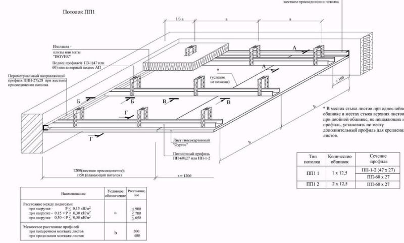

За мен двойната скара си е пълна глупост, защото носещата конструкция си е първата скара и да се разчита само на кръстовидни връзки не е удачно и то при полужение, че профилите в България не са толкова качествени и при едно усукване се получава самооткачане на кръстовидна връзка и от там е ясна работата всичко долу :-D
Но това си е мое мнение
IJAN - специалист
Ето тази схема според мен ще ти свърши работа за 1 ниво

Много любопитно мнение, на база собствен опит ли говорите колега, или "имате такова усещане за нещата"? До сега не съм виждал "самооткачила се кръстовидна връзка" ... дали вината за подобно нещо не е в задкормилното устройство?
IJAN написа:
Най-вероятно ще свърши работа наистина ... остава въпросът кое предпочитаме - 2 пъти повече дюбели и 2 пъти повече профили за нивелиране, или лесно и бързо монтиране на скарата, което освен това е и според действащите нормативни уредби в ... Европа и Америка май стигат ;)
Идеята е много свежа - браво на автора и продължавай в същият дух.
Ами колега не е от задкормилното устройство, а според вас кое е по-здраво като крепеж директният окачвач или кръстовидната връзка :roll:

Е що да се откопчва ... нали се бие с рапидки в профила ...
Аз лично предпочитам това за двойна скара Изображение
dechoоо - специалист
svetliopi44,че кои си играе да ги закопчава с копчета?
А и си мисля че тази връзка е по добра :-D

Тия връзки не ги харесвам , не знам защо ...
Котвата им е по-плитка отколкото на анкервинкела ...
IJAN - специалист
Най-вероятно ще свърши работа наистина ... остава въпросът кое предпочитаме - 2 пъти повече дюбели и 2 пъти повече профили за нивелиране, или лесно и бързо монтиране на скарата, което освен това е и според действащите нормативни уредби в ... Европа и Америка май стигат ;)-цитат на Crafty
Предполагам дюбелите за окачвачите си остават като бройка и при двете схеми,за нивелацията също-има разлика в броя профили - много повече и това че тавана ще слезе по ниско при двойната скара.За по бързото и по лесното монтиране при двойната скара също се съмнявам.

същата "конструкция", която си ползвал за стената на тавана си вземи каска
Кризата ли ви удари, що ли? Нещо разстроен ми се виждаш днес, Прасчо.
Конструкцията е една от най-добре измислените (за целите си) които съм виждал във форума.
Тавана е ясно че ще е на двойна скара, онова с единичната е булгаристански метод за икономия на труд и материали. Но не виждам защо второто ниво да не може да слезе именно по начина, нарисуван по-горе за стената.
