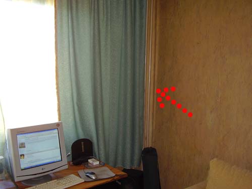

Разбира се , че ще сложа вата.Притеснявам се ,че стената е външна и без външна изолация.А честно казано зимата тя става много студена и най- вероятно е и влажна.Няма ли да се овлажни ватата и да избие мухъл? Всеки би казал да си направя външна изолация, но при външна площ от над 80кв.м ще ми дойде доста нанагорно,а не ми се ще да изолирам на части- или всичко ,или нищо.Имам и няколко други въпроса:
На снимката по-долу се вижда част от външна стена ,която ще облицовам с вата и гипсокартон.Виждат се също и тръбите на най-големия рекетьор в България,които са на около 5см. от стената.Как да стане облицовката в този участък? Същото важи и за стената под прозореца, където е панелния радиатор.Там тръбите са още по-близо -на окло 3см. от стената.А и самия радиатор ме притеснява.
velsi - Почетен майстор
Няма защо да те притеснява стената. Това, че зимата тя е студена е ясно. Ясно е също, че ако влажността е висока и стената студена, може да се отложи влага по нея. Но след като сложиш вата и гипскартон стената макар и да остава студена вече няма да има пряк достъп с топлия и евентуално влажен въздух в стаята и съответно няма да има условия за образуване на конденз. Все пак ти правиш ИЗОЛАЦИЯ. Нали това означава точно това: да изолираш студената стена от топлото помещение в случая чрез плоскости от гипскартон и вата. Тръбите, които те притесняват просто ще останат зад конструкцията и ще бъдат закрити от гипскартона. Същото е и с тези при радиатора. А за закрепване на самия радиатор ще си оставиш конзоли (съществуващите вероятно ще се окажат къси), които да стърчат извън цялата конструкция и на тях ще се закачи радиатора.

Не виждам какво може да те притеснява. Ако не искаш да си дърпаш цялата предстенна обшивка над тръбите /там където са по-изпъкнали от 5см./ може да ги облицоваш след тоеа само тях, и да стане като колонка.
