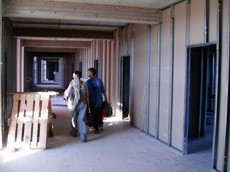

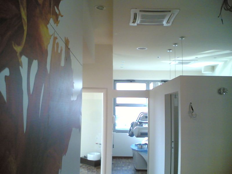

Още малко преградни стени :-D
leonardo_vd - модератор
Всичко от гипскартон
Тоя гипскартон наистина ли е устойчив на влага или разчита на външните покрития за да го пазят?Какъв е шанса на такъв таван да оцелее ако комшията отгоре (ах,милата му женица...)си забрави чешмицата отворена?
Или застраховката вече става задължителна. Има ли вероятност при сгради с традиционно строителство,ако се направят стените с вата и гипскартон да се появи конденз по тухлите на стената и да се овлажни ватата(изключвам панелка в която при осем етажна сграда се събира локва на третия етаж когато вали).Чувал съм подобни коментари,не знам до колко може да им се вярва.
Гацо Бацов написа:
От продължителното намокряне може да се поизкриви, но само ако се мокри по-дълго време. Застраховката по принцип си е желателна. А за конденза не мога да ти кажа нищо, защото не съм отварял вече направена стена, но външно по картона мухъл не съм виждал.

marto написа:
Затова зеленият картон се казва ВЛАГОустойчив,а не ВОДОустойчив
Да виждаш ли колко си проницателен. За вода си има специални платна и се казват АКВАПАНЕЛ, но са много скъпи и почти никой не ги ползва. Само в по-голямите обекти за външни обшивки и в силно мокрени помещения.
