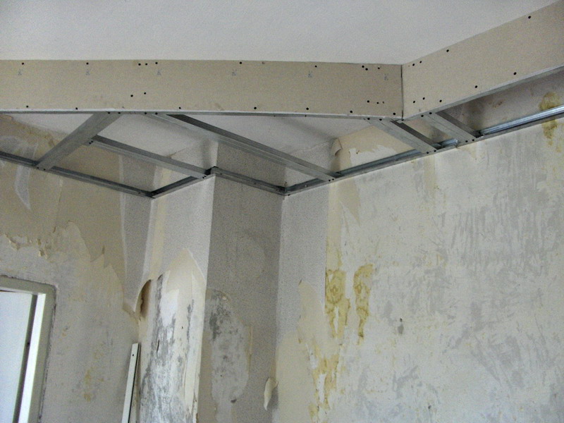

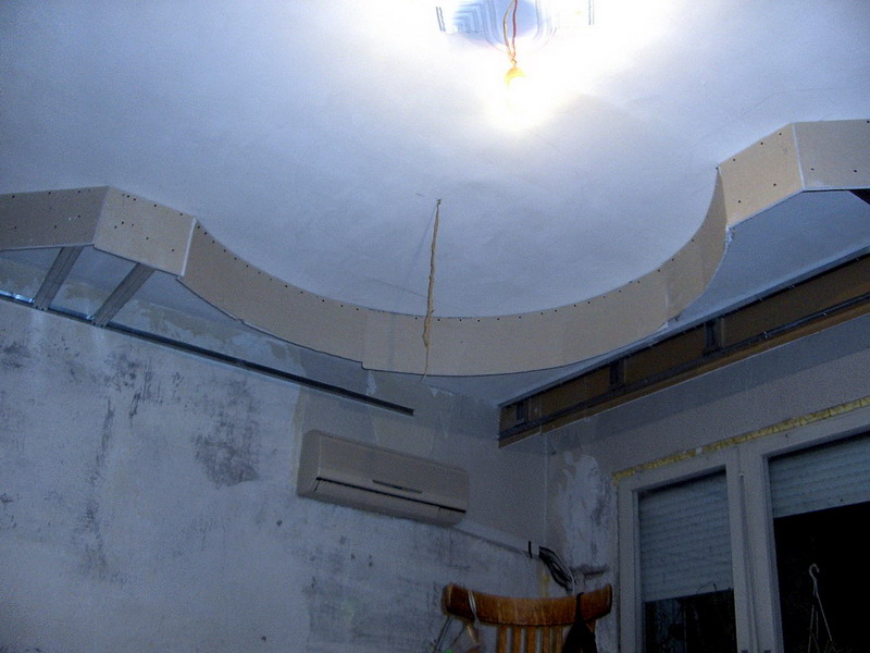

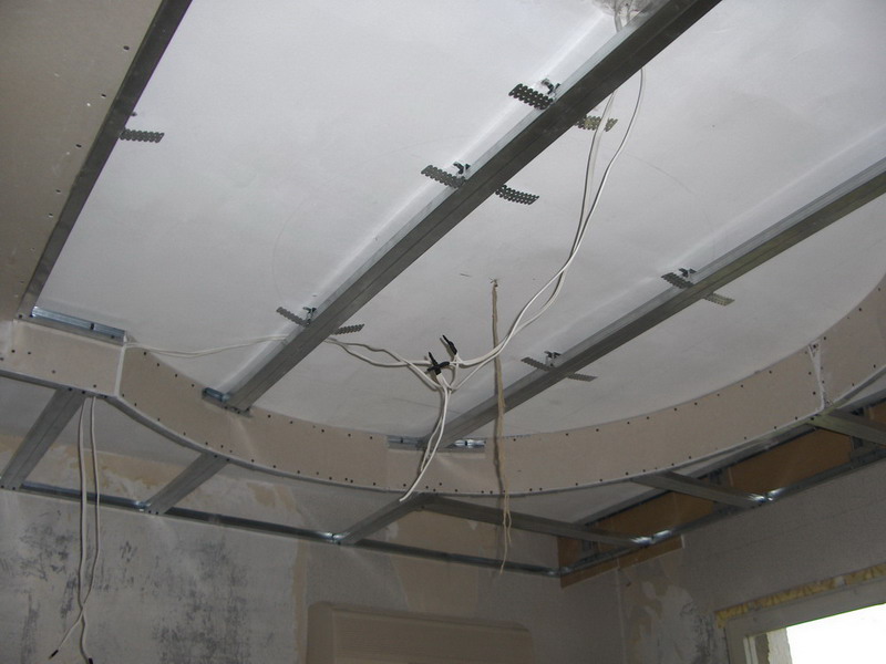

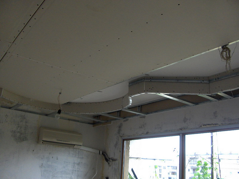

Ето малко снимки и от мен.
Очаквам критика! Моля не ми спестявайте нищо!Все пак това са първите профили които съм докоснал и основно съм се информирал

Относно конструкцията която си направил, ми се струва че и липсва малко UD профили. Иначе като замисъл не е лошо.
Да Видим как ще изглежда шпакловано.

Е щях да се учудя ако бях направил всичко перфектно от първия път :lol: Би ли ми казал къде съм "спестил" UD -тата :?:
И така ли се прави въобще конструкцията на овалите, защото никъде не пише и аз импровизирах :?

Ами липсват УД-та на първата снимка точно на овала. До това дали така се прави- ДА браво! Знаеш ли аз от колко време търся такива хора, но удрям все на камък. Продължавай само така.

Ами всеки си има стил на работа. Аз ги слагам в последния момент.Човек се учи от грешките си , та аз не се бях сетил да си отбележа на овала къде точно съм сложил парчетата UD :? Наложи се да провра един нож между двата картона , за да намеря UD-то. Сега вече си белязвам още преди да ги захвана :razz:
По овелите слагам парчета UD през около 20 см. Достатъчно ли е?
