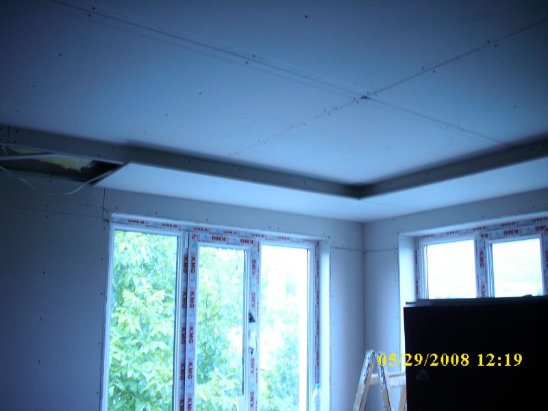

alexb - специалист

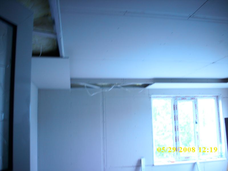

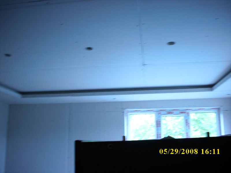

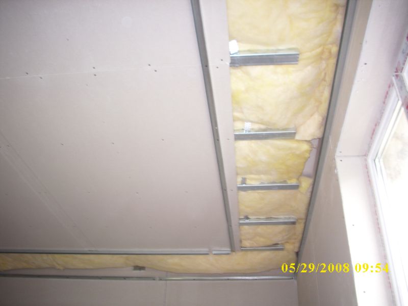

началото за скрито осветление

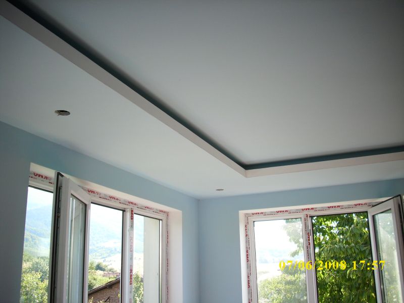

alexb - специалист
краен резултат

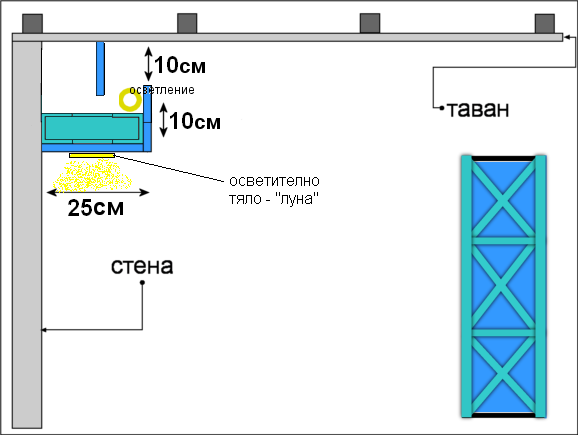

Първо да поздравя, чисто нов съм тук и много се кефя на целия форум. Аз се занимавам с компютърни мрежи и техника но обичам да майсторя всичко ... затова и си намислих да си направя точно такъв окачен таван както в тази тема. По скоро аз си го бях намислил и най-после намерих тема в която се разисква точно този прост модел ( на фона на всички завъртулки и фльонги, които вие правите). Обаче искам да внеса едно изменение в този модел. Внесъл съм измененията в схема_1.пнг. Мсълта ми е, искам съвет как точно да изпълня конструкцията от UD и CD профили за да е здраво? Слава на админа, който някъде беше пуснал едни схемички с видовете скрито осветление и какво да се гледа, прочетох, че при този тип е необходимо тавана да е идеално равен и забелязах, че моя за около 2м има денивелация 5см ... "хвала" на майсторите, които го правиха... Идеята ми е освен за декорация и осветление да го ползвам и за "кабелен канал". Точно затова искам да направя този "кош" където да е осветлението и кабелите. Както и "лунички" на долната страна. Искам да помоля също да споделите по този начин ще има ли ефект скритото осветление, и като цяло каква е практиката за подобни цели ? Прилагам и схемичката.
схемичката.

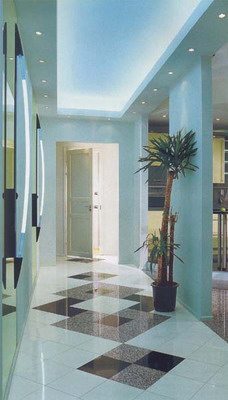

нещо такова искам да постигна... говориме за тавана.

Здравей Парадокс, според мен първо трябва да си изправиш тавана най лесният вариант е с гипскартон, по трудният и по трудуемкият е с мазилка.
Има и вариант да направиш нишата в/у съществуващия таван, но лошото е че ще трябва да го направиш без да използваш воден нивелир(прозрачен маркуч пълен с вода) т.к. нямаш прав таван от който да се водиш, проблема е че колкото и добре да го направиш винаги някаде ще си личи кривия таван. Този вариант не е за препоръчване.
Ето моето скромно предложение, правиш си таван от гипскартон, на него си правиш скритото осветление.
как да на направиш скритото осветление: във единия ъгъл мериш 19см. от стената и правиш отметка на тавана. Същото го правиш на всички ъгли, след това взимаш чертилка(цветен канап) ти заставаш на едната отметка а от другата страна твоят помощник, опъвате чертилката, и единият трябва да дръпне конеца на долу и да я пусне, целта е да остане ясна черта. По тази черта започваш да монтираш уд-профила но ще внимаваш като монтираш профила той да стои от към стената.
След това на самата стена трябва да сложиш още уд-профил, които трябва да е на 18.8см от тавана, по същия начин както на тавана, чертилка и опъване!
Режеш ивици гипскартон с широчина 18.8см и ги монтираш на уд-профила които е на тавана.
В долния край на тези ивици монтираш уд-профил, уд-то на ивицата и уд-то на стената трябва да са на едно ниво!!!!
При това положение трябва шпакловаш всичко което е за шпакловане!
Режеш парчета гипскартон с широчина 23.8см и ги монтираш, след като ги монтираш на тези пар4ета завиваш уд-профил и на него монтираш ивици гипскартон сьс широчина 10см.
PS: забравих да спомена че трябва да прекараш кабелите за луничките и скритото осветление.
Незнам колко ще тежат другите кабели които искаш да прекараш но според мен ако не са много тежки нямаш нужда от цд-профили. :?
The_FAN - специалист
alexb написа:
Като за начало НИКОГА не прави обща фуга (кръстата) при затварянето на тавана с картон.
alexb - специалист
Спор няма кръстата фуга е грешка, но се осъзнахме и не я повтаряме!
