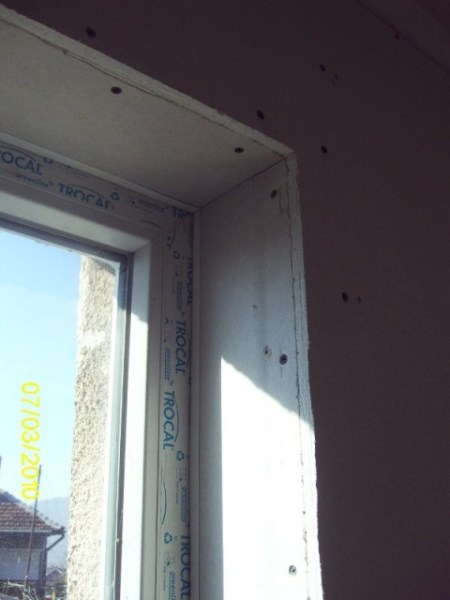

Самият профил не мърда, а картона влиза в него. След шпакловане не би трябвало да се вижда изобщо - минава се както външен ръб ...
Тук малко се обърках, идеята на самия профил не е ли да остане видим и по този начин да придава един по-изчистен и завършен вид на цялата работа, а и шпакловъчната смес държи ли върху пвц профила?
п.п. "който търси намира"-намерих профилите в един склад за гипсокартон във Враца за който до днес не знаех :yes: , само за информация- в "Практикер" нямаше!

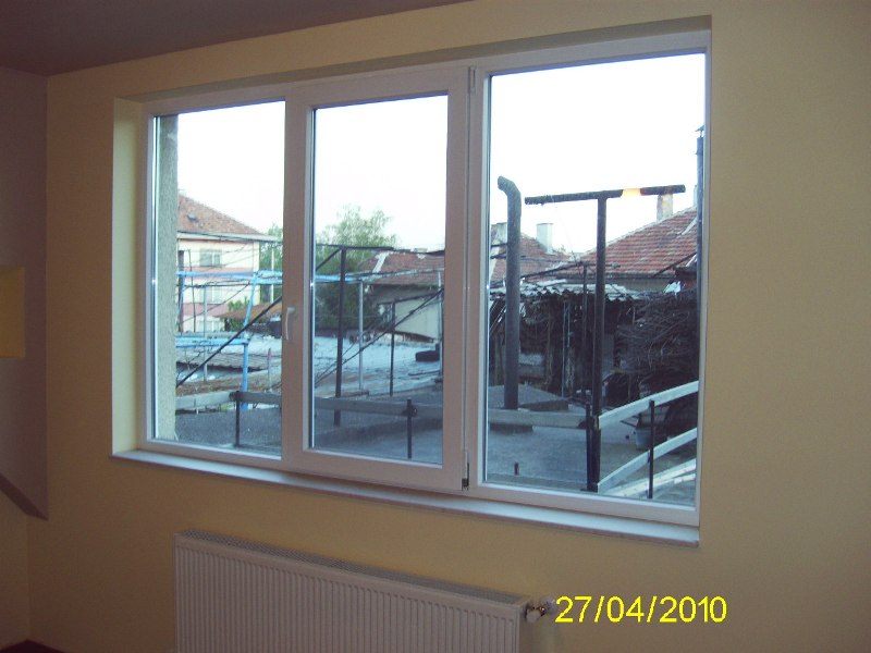

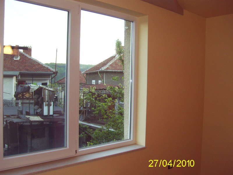

...бях забравил да кача крайния резултат...

vessselinov - специалист
petkomz написа:
Перваза под прозореца (подпрозоречната дъска) каква е ? От какъв материал е?
petkomz - специалист
vessselinov написа:
Камък е, врачански варовик.

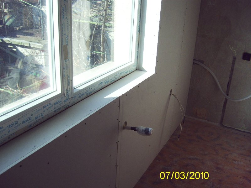

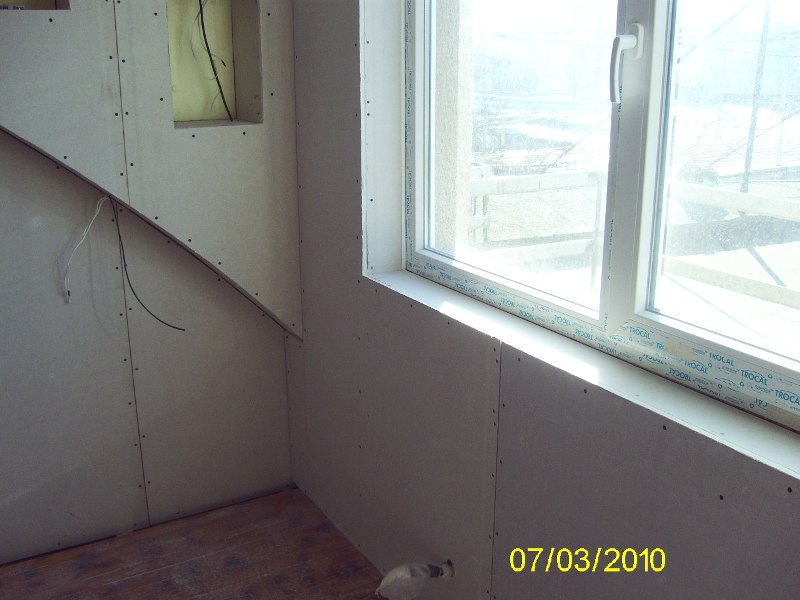

wizli - специалист
Не разбрах само дали има изолация на обръщането?
Само по стената ли се слага?
отвора не се ли изолира?
Pavkataaa - помощник
Изолира се....ако има място! :yawinkle:

Един въпрос, вече след боята не се вижда на снимките какво се е случило с п - образната лайсна дето лежи на дограмата, вижда ли се, бяла ли е?!
