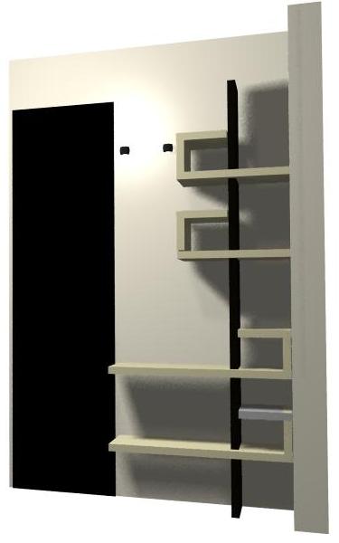

Gamma, ти това:
наистина ли мислиш да го изработиш от ГК?! :shock:
Според мен, то като визия и като функция си е мебел. Нали ще се ползва за поставяне на разни неща по него.
Но щом "инвеститорът" вкъщи е казал да е с мазилка, значи - с мазилка! :-D
Това обаче не пречи да го направиш пак от ПДЧ или други дървесни проскости, да използваш някакви такива рафтоносачи за скрит монтаж, а отгоре да го "облечеш" с материал подходящ за измазване - примерно ГК.
Не знам дали ще ни излезе по-евтино, но няма и да е много по-скъпо. За това път крайният резултат ще е сигурен - здравина и функционалност.
А само ГК на някаква конструкция... Колко ще е здраво, не знам... И колко врътня ще има докато го направиш...
Така си мисля...

Ето още един изглед на нещото :-D

Не искам да ви разубеждавам, но тези малките квадрати ще те измъчат максимално. Как ще вкараш машинката в тях? :?

И аз не искам да те разубеждавам, но само помисли какво ще стане, ако дете седне на най-долната полица или на по-горната някой сложи тежка чанта или друг багаж.
Цял живот трябва да се съобразяваш и да имаш едно наум заради по-крехката конструкция на ГК.
П.П. Това, което се вижда, че рафтовете не опират в стената, предполагам е само ефект от снимката на проекта... Или? :?
Gamma - специалист

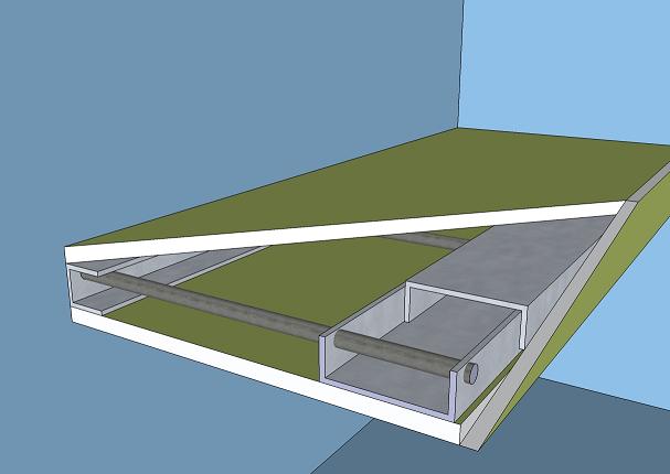

Всичко опира в стената. Просто на картинката така изглежда. За укрепване съм намислил да сложа шпилки, забити 10 см в стената + допълнителни профили. Колкото до малките квадрати - една по-къса отверка и винтовете на ръка :wink: 20-тина винта все ще ги завия някак. Шпалковането ще е шибано, но ще измисля нещо.

Добре си го нарисувал това отдолу, но не забравяй да сложиш укрепващи Г-образни планки от стомана, както ти написах по-горе. Иначе ще провисне (за да бъда точен: ъгълът между стената и UD-то до нея ще се "отвори" и ще стане повече от 90 градуса)
Според мен тая фигура, дето я показваш по-горе, ще ти вземе здравето. Не че не може да се направи, но ще е наистина адски врътливо. Разгледай темите на The_FAN, той прави такива "космически" работи, само че неговите са по-мащабни (и като визия и като абсолютни размери)

жена ти е луда :roll: тия мънички и многобройни полици как се бършат от прах /а такъв ще има много/? въобще с тия етажерки и прочие от ГК сте ми много интересни, по-непрактично нещо не знам дали има
