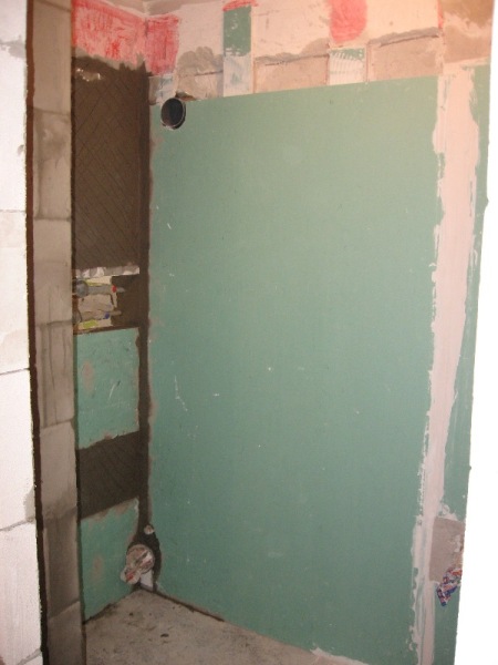

Ето аз каква глупост направих в банята:
през 40 см. сложих майки от ГК, някъде и на 2-3 слоя - нивелирам и подравнявам внимателно. Мажа на гребен с гипсово лепило и слагам платата. По този начин увеличавам доста контактната повърхност в сравнение с кюфтетата, а и дава възможност за малко по-голямо разстояние между стената и ГК (в моя случай имаше тръби за криене). Но пък си е голяма играчка...
майки и върху тях на гребен

dito - специалист
Стоки, така както го описваш е Бетонконтакт.

Екстра си е, след като майките са под нивел не ти трябва много материал за топки, как иначе да се скрият тия тръби. Има на доста фирми бетонконтакти, този беше в елипсовидна бака малко по-рядко от шпакловъчен материал.
dito - специалист
Пешо, може и наистина да е глупост, просто друго не се сетих. Конструкция и лепене на кюфтета отпадат, защото на места излиза на 0, на други места има 4-5 см кухина. Ако ти предложиш нещо за следващата ми баня, добре дошло ще е. Само без модни метафори моля, че наистина не съм много наясно с какво да комбинирам сутиените си :roll:
