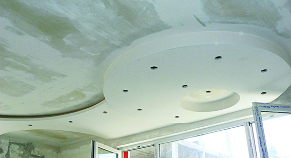

Смешно или не, но си грундирай с Бетонконтакт и шпакловай цялостно. Притесненията са ти съвсем на място - кашировката на гърба на плоскостите/гъзовият картон/, особенно при обикновенният картон поема влага от шпакловката и надува на мехури. Просто си е една амбалажна хартия, която служи за задържане на плоскоста цяла. Бетонконтакта е дълбокопроникващ грунд и при цялостно шпакловане на детайла, би трябвало да няма проблеми.
Другият, по-добър според мен вариант е да дублираш детайла с още един картон, но обърнат от правилната страна - един вид двойна обшивка ... прецени кое ще ти е по-лесно и ще отговаря на първоначалното намерение.
Мерси, достойно за уважение обяснение. Така и ще направя - ще го наклепам с бетон контакта. За двойно отпада че не ми се влиза в преразход (детайла си е голям, а и без това съм впреразход с около 20 плоскости :lol: )
P.S. По-късно по-обстойно ще ви благодаря за знанията, които наливате тук - само да свърша и с последния таван и да ги боядисам. Благодарение на вас и този форум си направих всичките тавани с гипсокартон и стана доста "Арт" :gott: :gott: :gott:
Е, поиздъних се тук-там, но няма нищо фатално. Доколко добре се постарали да ни обясните на нас лаиците, можете да съдите от това което съм направил:
jimmy_bar - специалист
Браво,добре си се справил.
