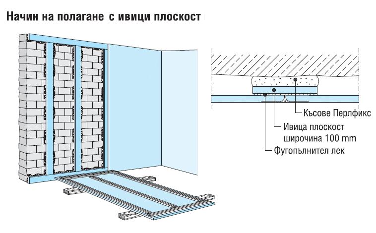

Привет на всички. Искам да се обърна към специалистите за съвет: Каква подготовка е необходима на стена от гипсови блокчета преди лепене на гипскартон. :?: . Банята е малка и затова варианта с конструкция отпада. Благодаря.
Pooh - майстор
Грундиране с "Бетонконтакт" - или цялостно, или само на ивиците където ще попадне лепилото, но личният ми съвет е да го минеш цялостно. Ако е много крива стената се залепват ивици гипсокартон за изравняване и се получва нещо като скара от гипсокартон
Детайли за лепене с ивици при денивелации >20мм.
Лепене с ивици.jpg (50.49 KиБ) Видяна 17957 пъти
Нагледно, точно и ясно - това е професионален съвет.Благодаря.
