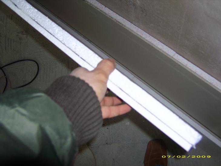

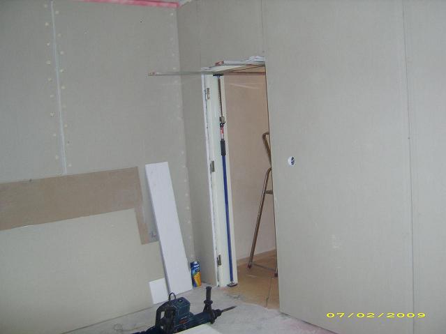

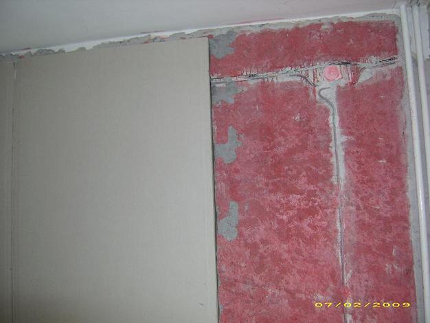

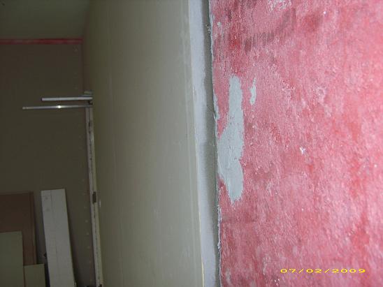

вчера лепих гипскартон каширан с EPS двойка, става много добре и пести много място за разлика от металното скеле ето малко снимки
