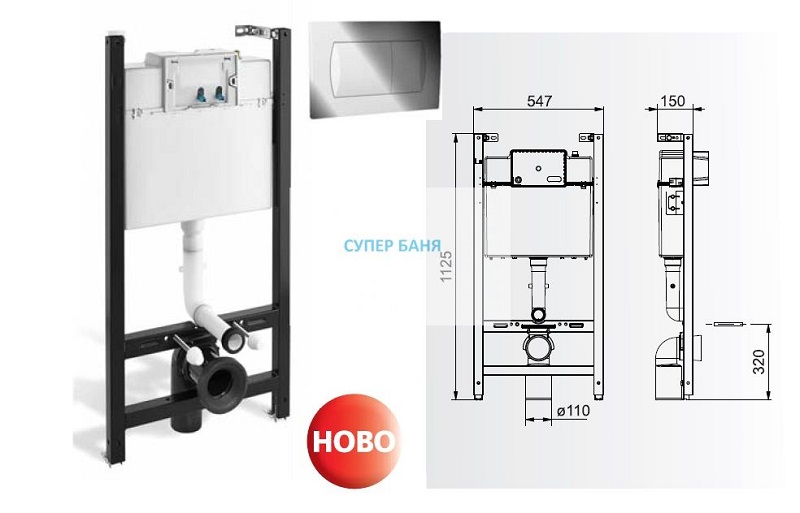

@Гост: Да, аз правих инсталацията и да, за пръв път ми беше.
Ще премахна чупката като дръпна структурата с още 7 - 8см напред. Единствено нишата ме плаши за направи сам. Плочките ще ги лепи майстор. Жената се е запънала за тая ниша. Иначе ако цялото произведение е един паралелепипед с размери 110/35 от пода до тавана ще мога да го направя. Ще взема да му го оставя за да избегна възможността аз да съм виновен за недобре наредени плочки... :?

boqnkov написа:
Пусни схема на това, което искате да се получи, с размерите и ще ти драсна една схема на профилите.
gecata1059 - специалист
Да попитам в тази тема.В момента съм в процес на ремонт.Първо баня , после тоалетна.Отделни помещения в панел.В тоалетната ще се вгражда система на Фаянс.Пишете за захващане на картона върху структурата.Структурата е широка 54,7 см. , а тоалетната 90 см.
Майстора ще прави и ниша над казанчето/като на по-горните снимки/.Конструкцията за гипсокартона ,захваща ли се и тя за структурата на казанчето.Задължително ли е използването на два слоя гипсокартон.Помещението е сухо.Ще се мие с влажна гъба тип "моп".
В банята ще се прави куфар 50 см. широк и 10-12 см. дълбок.Важи ли пак правилото за два слоя гипсокартон.Решил съм на този куфар да монтираме решетка за вентилация в горния край, с цел проветряване на влага от конденз.Отдолу ще се затвори щранг за чиста вода и мръсна тръба ф50.
На стената до вратата на банята , с цел скриване тръбите на парното ,ще се лепи гипсокартон.Там пак ли два слоя картон и ако да , как се захваща втори слой за първия.
