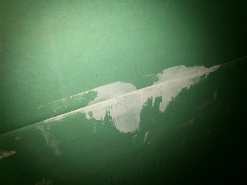

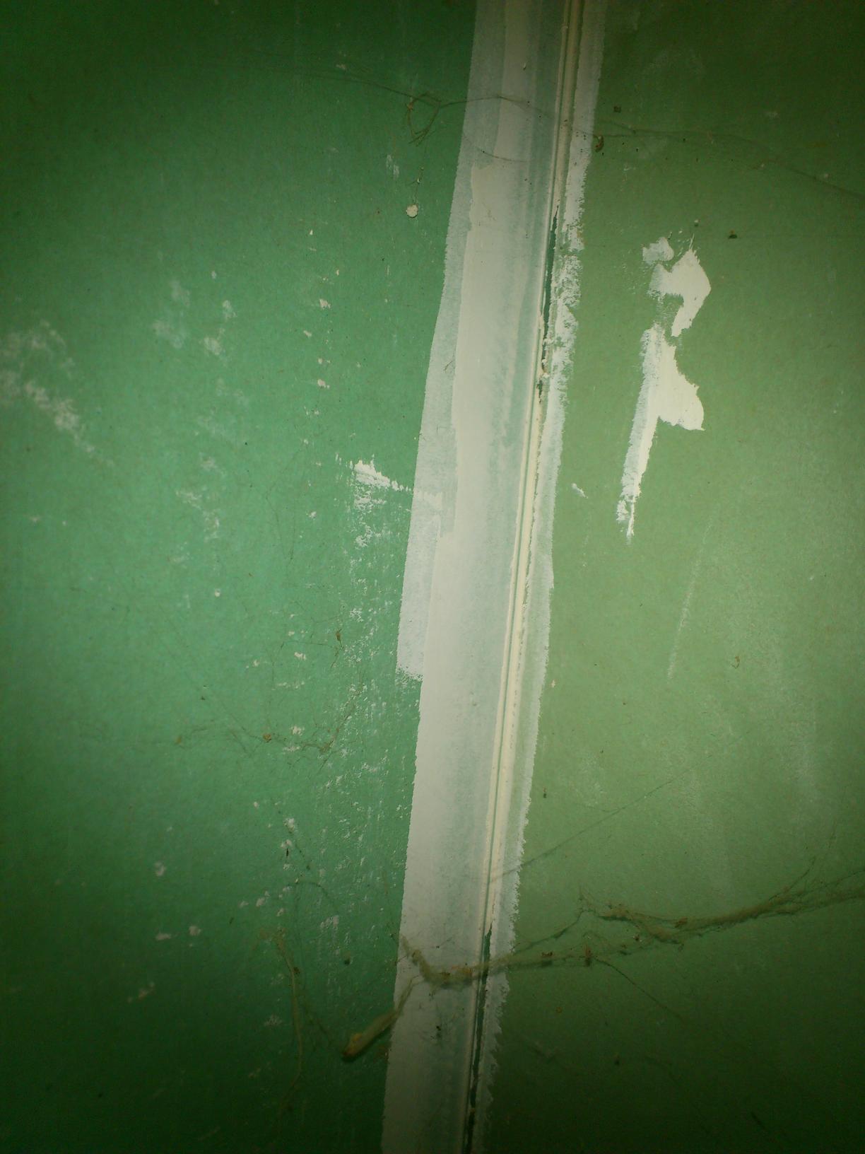

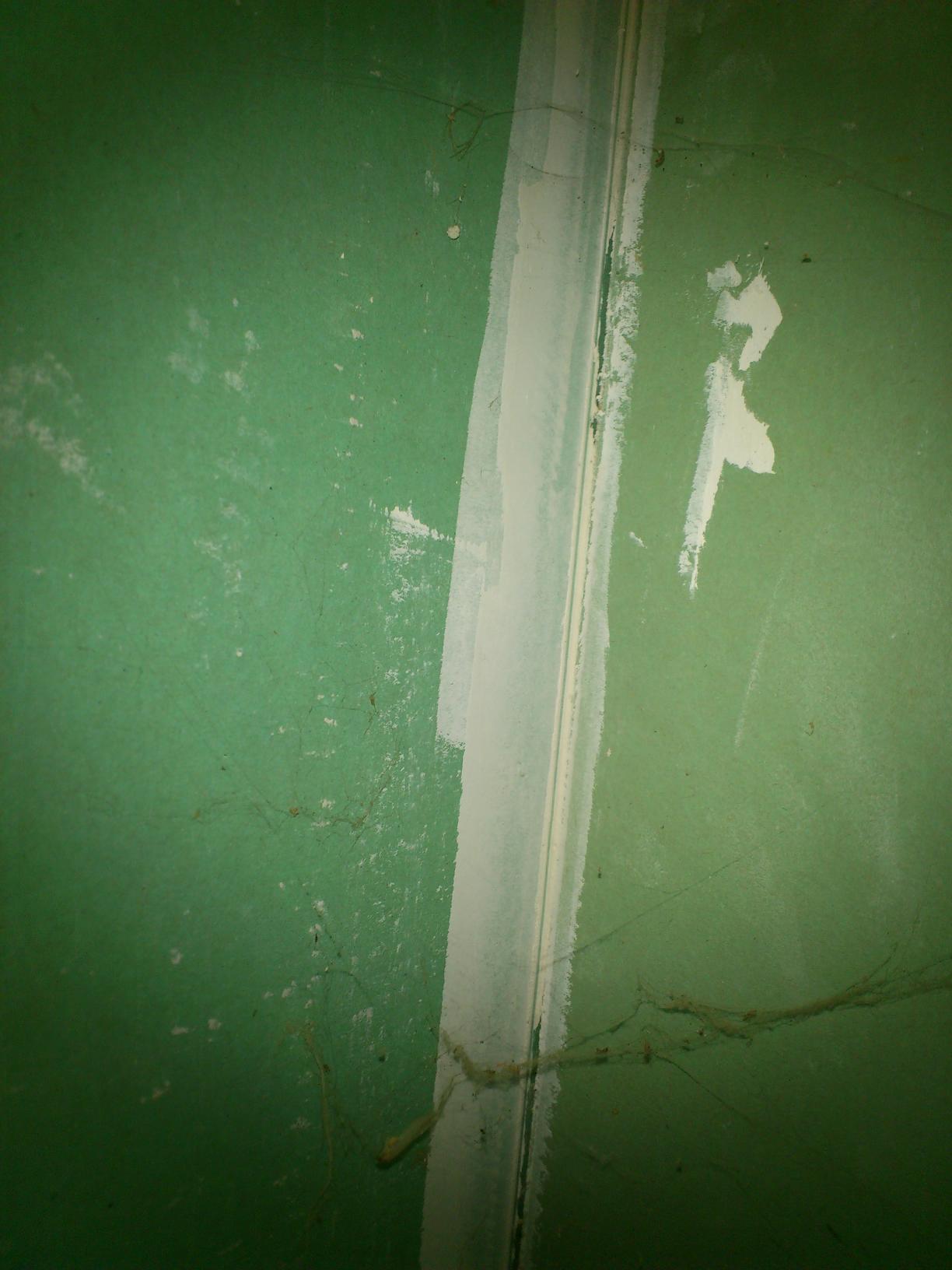

jekasus - майстор
Топките лепило трябва да има на снаждането на листове, било то на фабричен или късата част.
Снадка с лепило на фабричен ръб -
Снадка на ъгъл, може да се приеме и като снадка на късата част на картона -
Паяжина е като доказателство че не е от вчера.

Разбрах,на нефабричните фуги имаше лепило,на фабричните монтажниците я бяха карали през пръсти и имаше доста кухини,единствено на панелката беше плътно навсякъде.
