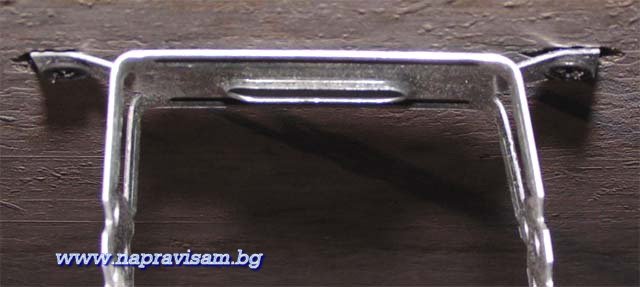

evdoki написа:е те тия изцяло металните се казват анкерни. Дирекният окачвач, когато е на таван е редно да се забие с 2 аккерни дюбела за да няма провисване. За огъването, естественно че надолу точно преди да започнат многото прерфорации за винтчета по него. Ако изнамеря снимки ще постна.Тани написа:Кой ти го каза това за окачвачите? Разбира се че е допустима с един анкер! Дори не съм виждал някой да ги захваща с два! Не е допустимо да се захваща за тавана с ПЛАСТМАСОВИ ДЮБЕЛИ ( дюбелпирони)Наистина не ми е ясно , а наближавам таваните.
С обикновенни дюбели за бетон ли?Или има едни изцяло метални и се активират с чук , като се донабие едната половина
И как си криви директният окачвач?С изпъкналата част в средата-надолу / към пода / , или нагоре /към тавана/

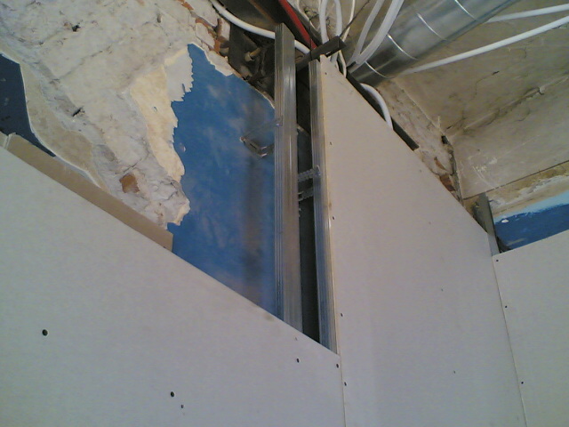

Същото е и на тавана

evdoki написа:Така поставен окачвача ли е правилно,или със средната изпъкнала част нагоре.на мястото на тези Винтове са май трябва да са анкерни дюбели. Може и дюбел пирон, но тогава и в средата трябва да сложиш анкер.
А разрешаваш ли с един анкер-дюбел

Аз лично слагам окачвачите обратно , когато ги хващам само с един дюбел , за да не се въртят! Според мен захващането с два анкера си е излишно презапасяване! Ако е добре изчислена конструкцията спрямо теглото на тавана не може да се получи провисване . Иначе производителите нямаше да слагат средния отвор и да препоръчват захващане само за него!
