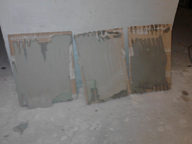

Лепилото е Ceresit classic на Henkel.Чудя се дали няма да е по-здраво и по-евтино със старата варова замазка
22 мнения в "Възможно ли е да се използва повторно"
freshenero
- Мнения: 184
В случая най-удачно би било,да се спасят колкото може повече плочки,от картона едва ли ще остане нещо читаво при демонтажа за повторна употреба и върху съществуващия материал да се залепи отново втори пласт картон.Да се намаже с хидроизолация едно или двукомпонентна на височина наи-малко 1.30-1.40м. и да се шпаклова с лепилото за плочки непосредствено преди да се лепят.Така тебешира дърпа от шпаклованият материал,а не от нанесеният на гребен.Бих препоръчал лепило флекс-фирми много.
- Мнения: 5
Тези са най-зле,има и напълно чисти
