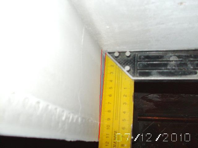

Илиян Илиев™ написа:Към 15.30 часа и веднага отидох
п.п. Кога пък ти предложихме ъглова мистрия та и до магазина чак ходи през това време?

Ми нормално е след слагане на ръбохранител да се получи така. Все пак е дебел няколко милиметра и си го поставил върху картона.
Сега или запълваш с материал или оставяш така. Според мен няма да се вижда, че има такава разлика.
Предполагам, че има някакви инструменти за препилване на картона за да влезе ръбохранителя навътре, но не съм сигурен. Един вид да наподоби фабричните краища на картона.
