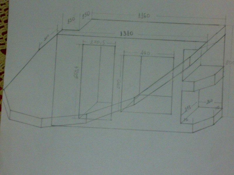

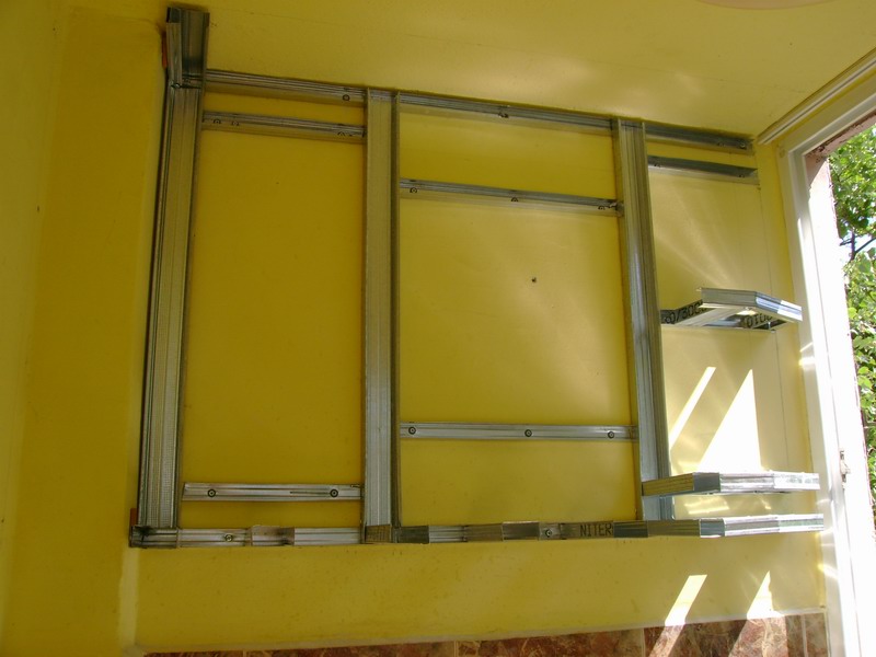

искено се надявам да е права стената все пак е на шпатловка пък и с моите скромни познания в строителството я мерих :? и не намирам кои знае каква кривина а нишите по 280мм просто гледах да има някаква симетрия пък и жената така го хареса :)
The_FAN - специалист
Е нали трябва да ги ползвате за нещо :)
то от там се почва :?
а не забравяй че имаш ли луни вътре ти трябва някакво отстояние от тях за да не запалиш, стопиш или унищожиш НЕЩОТО сложено в нишата - нагряват доволно - стига да не са LED.
Та помисли и за това.... :klugscheisser:
la4o 76 - напреднал

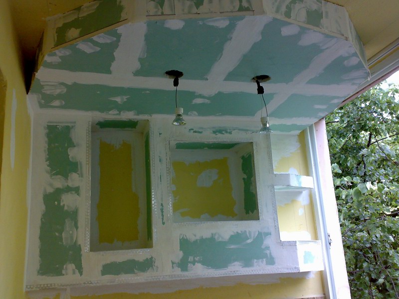

The Fan благодаряти че ми напомни разбирасе че греят луните за това изобщо не помислих а и както смятаме да редим книги и дрънкулки :roll: а и като стана въпрос за тях смятам да ги правя на три кръга с по 6 луни вашето мнение какво е за 12v или 220v, че на 220v като смятам излизат маи по ефтино а връзката м/у тях да е паралелна?Аз пак ще се повторя ама неразбрах на задната стена т.е. основната трябвали да слагам ЦД вертикални или само за оформянето на нишите а вертикалните да са само на тази която ще изграждам и да са през 60см че нещо не ми пасват на отворите?

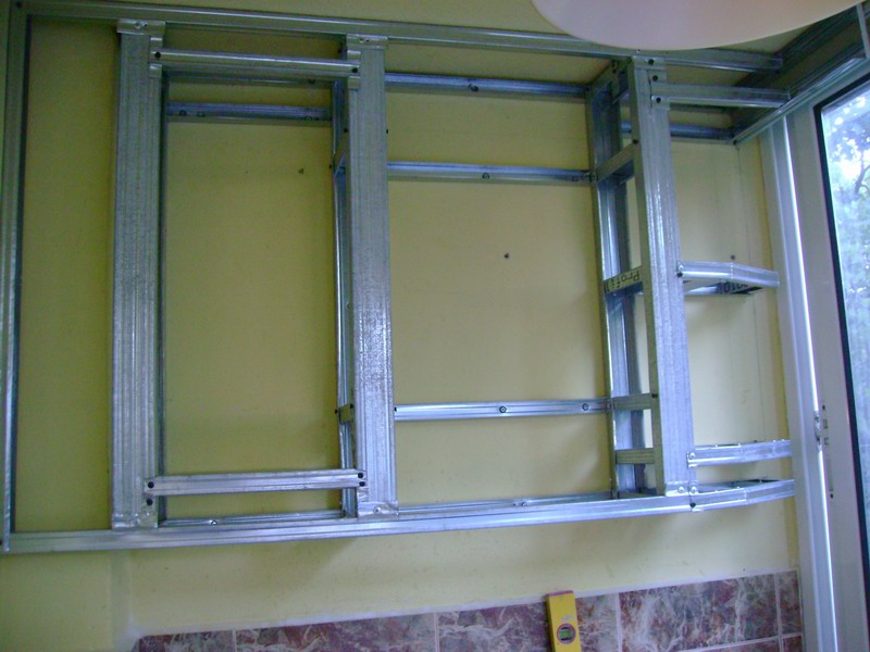

Здр отново по проекта малко по горе се по разколебах и затова реших парво да направя това чудо което ще кача като снимки стапка по стапка горе доло сам заснел всичко ще сам доволен да чуя мнения по снимките и наи вече да се захващам ли с голямата стена :lol: :roll:
la4o 76 - напреднал
ето следващата

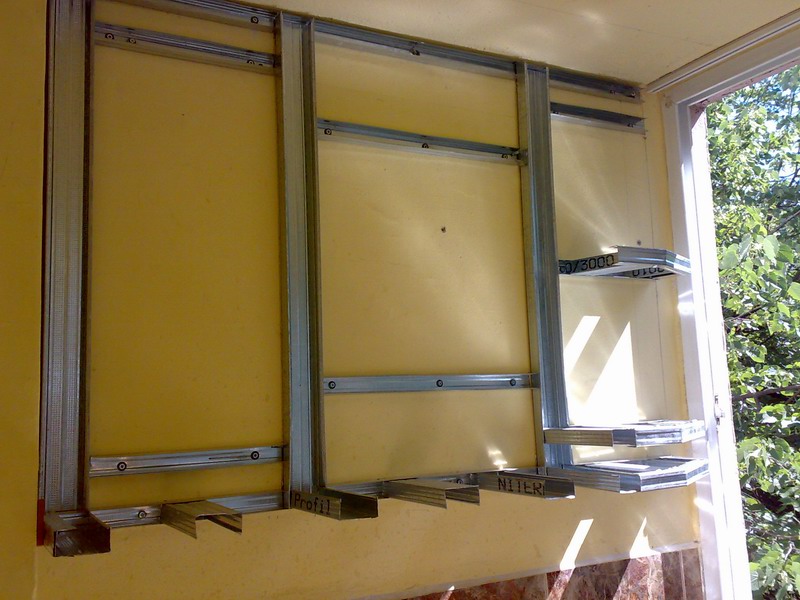

la4o 76 - напреднал
la4o 76 - напреднал
:roll:
la4o 76 - напреднал
и следващата

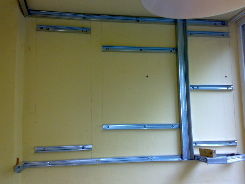

la4o 76 - напреднал
:roll:

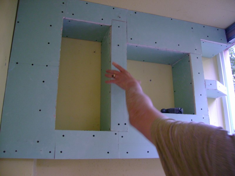

la4o 76 - напреднал
само дето сам пропуснал да нема таванчето на профили :?
