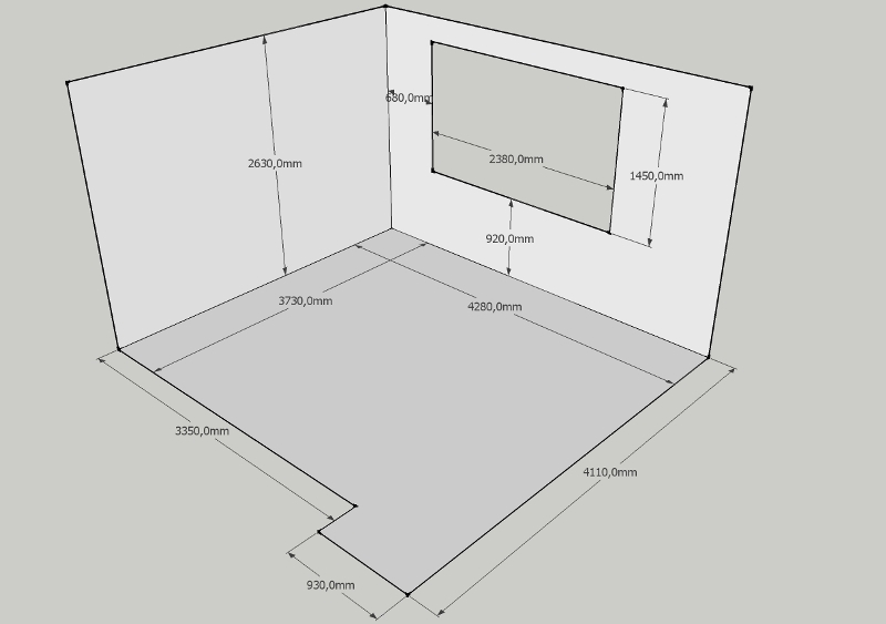

petkomz - специалист
Ето ги размерите на стаята
размери на стаята.jpg (75.12 KиБ) Видяна 9276 пъти
