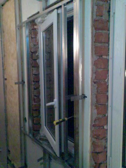

Добре де ,някой може ли да ми даде пример как да си направя конструкцията на профилите,около вратопрозореца,за да мога да го обърна после по метода който Crafty е показал на горния пост.По-точно УД-тата ме интересуват.Просто не съм правил до сега такава конструкция около вратопрозорец и се затруднявам! :?:
Crafty - специалист

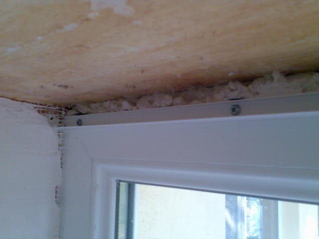

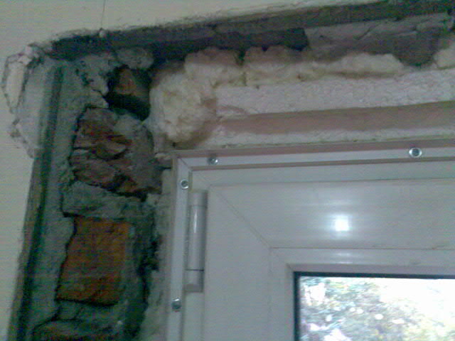

Идеята е, че самите профили се хващат само за картона (нямат окачвачи) и обръщането на прозореца се явява твърдата им връзка. Най-добре става с 2 C профила странично - само пъхнати долу и горе в U профила, и на тях 2 паразитки (може C, може и U).
1. Цялата тази система се нивелира спрямо прозореца и се захващат самите профили с винтове.
2. После се монтира обшивката и докато се захващат въпросните профили, се съблюдава да не се наруши нивелацията.
3. Изрязват се надстърчащите парчета по профилите.
4. Монтираме ивиците (добре е да са малко по-дълги и да ги подрежем след монтажа)
5. Монтиране на ъглови лайсни и ЦЯЛОСТНА шпакловка ... поне на обръщането към прозореца.
6. Редиме масата и пиеме едно за здравето на Crafty :-D
Това е как се поставят профилите на самата дограма
Това е подготвен за обръщане прозорец

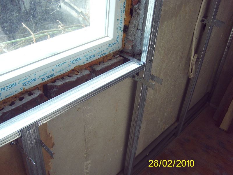

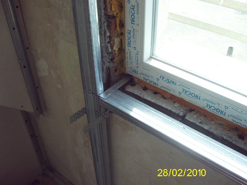

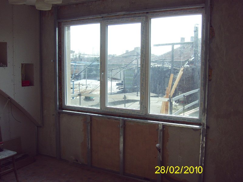

Ето и аз до къде стигнах ... и мисля да продължа така: слагам първо парчетата картон около прозореца, като в предния край ги хващам за профила, а при дограмата (преди да затворя с челния картон) подпълвам с лепило или др. , какво ще кажете ...
Pooh - майстор
Не прави грешката да "подпълваш" с лепило, след като си захванал картона за конструкцията. Сложи си лепило на зида, така че да надстърча леко над конструкцията и с прав ъгъл и леко притискане наместваш парчетата. Все пак, най-добрият вариант си остава П-образната лайсна показана от Крафти.
П.П. Брато - да черпиш - виж как те четкам :wink:
petkomz - специалист
И аз към нея съм се насочил, ама както писах по-горе не можах да я открия. А вариант лайсната да се залепи със силикон вместо да се завива с винтове за дограмата как ви се струва?
