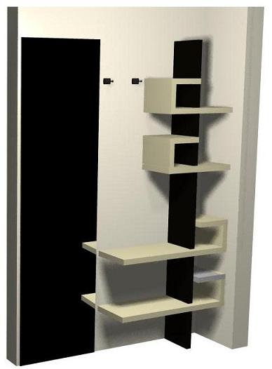

Проекта малко се промени, но шпилка от едната страна ще си трябва. Даже намерих и такива, които в единият си край могат да се завият във ф10 дюбел.
п.с. Това да си имаш дизайнер в къщи не е работа...
Ето новият проект. Не е сложен за изпълнение, но си е играчка ;-)

ivanovrg - специалист
виж аз какво си направих преди година
не съ слагал никакви шпилки и не са провиснали
само с UD са правени
то се вийда и какво седи на тях де
към 15 см са издадени и по 40 на ширина
http://ivanov-rg.com/soft/100_2144.JPG
http://ivanov-rg.com/soft/100_2145.JPG

Обаче твоите първо са по-къси (15 см) -- което е ключов фактор, и второ - никъде не виждам само хоризонтална плоскост, навсякъде има и разни вертикални елементи. Те и от слама да бяха направени, пак шяха да имат стабилизираща и носеща роля.
А човека искаше (в първия си пост) голи, безконзолни етажерки -- там силите падат много неудачно (от гледна точка на удобството на Майстора ;) и трябва да се укрепват специално.
Ако беше толкова лесно "в общия случай", никой нямаше да прави конзоли, всички щяхме да си караме на по две дюбелчета отзад и една тънка ламаринка отпред ;) ама не става.

По-сложно от това, особено за човек като мен, който досега не е работил ГК здраве му кажи :-D Е, имам зад гърба си два растерни тавана и една стена с предстенна обшивка, но там си има правила, които ако спазваш е лесно. При такива изчекнати елементи правила няма и трябва да се експерементира, но смятам че ръцете не са ми в г*за и ще се справя.
Като направя всичките красоти, защото те са няколко в хола и спалнята, ще пусна снимки в отделна тема.
