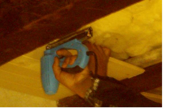

ето ,без никакви видими крепежи,мисля ,че нямам снимка в детайли за това

Какъв пистолет използваш колега и какви са точно тези игли.

Дали няма да стане с такер и скоби?

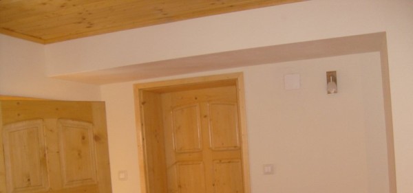

М/у другото много хубав таван си направил, този на втората снимка, поздравления

Blue arrow е пистолета ,иглите са за него.С такер няма да стане мисля.Спарки имат ел такер,пригоден и за игли,около 60 кинта е май

може и на ръка...с чук и набивачка....бавно става а и се тресе конструкцията.Щом е за един път пробвай така.Аз много често ползвам пистолета и си заслужава

обикновенни пирончета ,все пак ковеш в дървото
а дървото към профила с рапидни винтове странично или челно .погледни снимките
