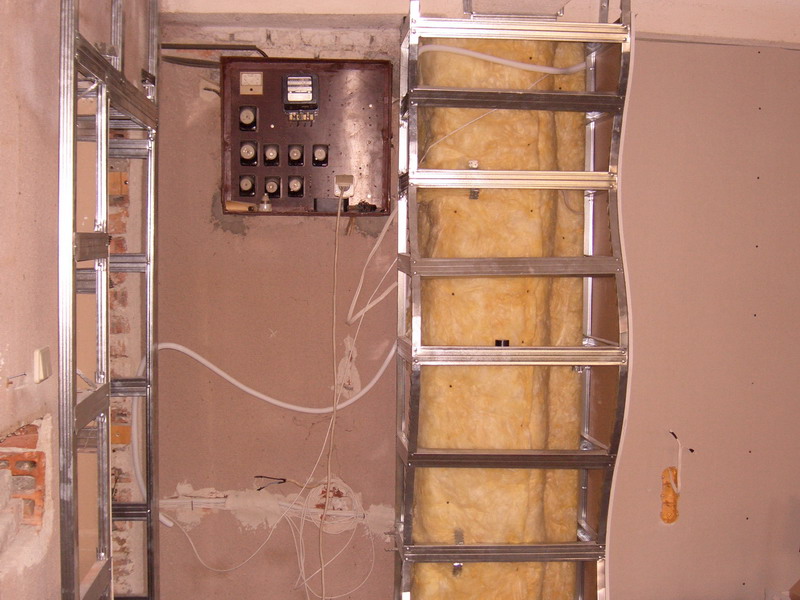

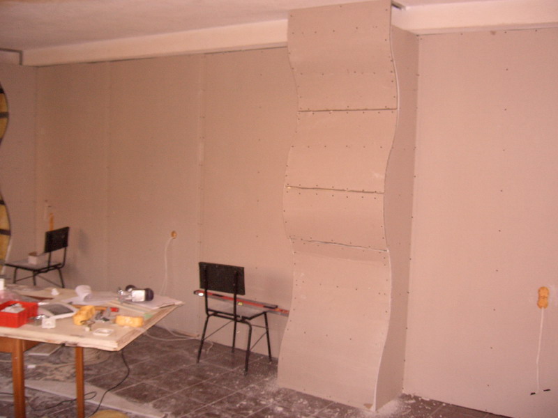

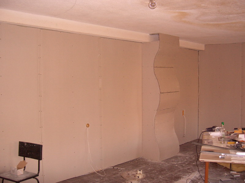

Нямам голям напредък :( че нещо не ми остава време това го правя в моментите когато почивам от 3 те си работи #-o засега завърших конструкцията на другата колона плюс конструкцията на една от другите стени ! Още нямам качествени снимки но другата седмица предполагам ще публикувам !

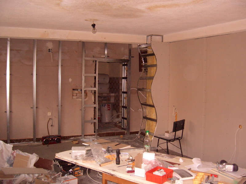

Каква конструкция от профили да направя там където ще са ми вратите ?
Вратите съм планирал да бъдат хармоиники от пвц неса тежки но все пак трябва да измисля нещо
velsi - Почетен майстор
И мене ми е интерсен този въпрос. Доста врати съм монтирал по гипскартонени конструкции и съм забелязал, че по вратите се слага напречно някакъв широк профил. Прилича на CD но не е стандартен такъв профил.
По принцип трябва да се изпълни с AW профил/така май се казваше/ , но при нас това не се практикува, защото са доста скъпички. Представляват нещо като дебелостенни CW профили. Аз постваям дървени бичмета в профила който оформя вратата та да може винтовете на дограмата да хванат по-добре, защото само в профила превъртат.

само едно нещо ми направи впечатление-окачвачите.На 3-та снимка забелязах че са по един на профил, а трябва да са 2 :!: ,или по-точно казано на стена окачвачите се слагат през 90-100см а на таван 70-80см(за таван се ползват метални дюбели ако следващите ти снимки са на тавана на тази стая:))
Ако се спази точно спецификацията на KNAUF за предстенни обшивки там е написано:"На основната стена, на нивото на половината от височината на помещението (ако то не превишава 3,0 м), или със стъпка не по голяма от 1,5 м (ако височината е повече от 3,0 м), сложете с помоща на дюбел директен окачвач /окачвачи/".

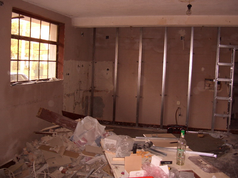

Ето малко качествени снимки със това което съм направил досега :
