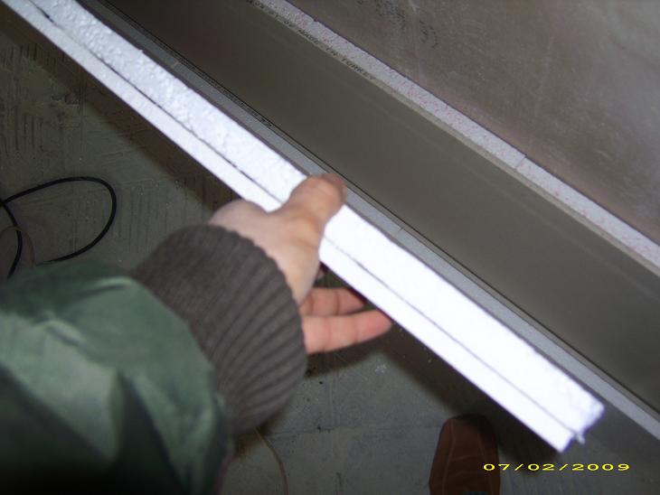

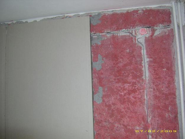

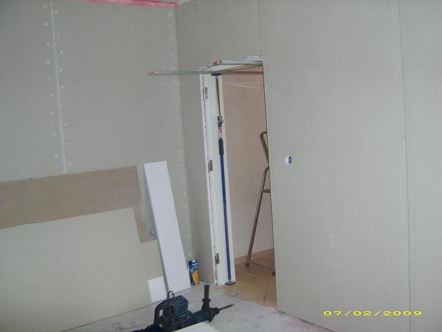

залепих плоскостите гипскартон към изолационните плоскости с полиеретанова паста и стане много здраво след това цялата вече плоскост ч залепих към стената с лепило за топлоизолаций трябва да ви кажа че става страхотно и дори съм очуден колко стъбилна е цялата система препоръчвам ви я определено спестява мясto i pari
тия дни ще качу снимки да и се порадвате

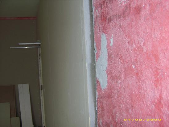

- Мнения: 9
ето и снимки П.П на помещение 17 квадрата след изолацията е 16.5 което е доста малко в сравнение с поне 1 кварат при метална консрукция
това е широчината на целия профил
