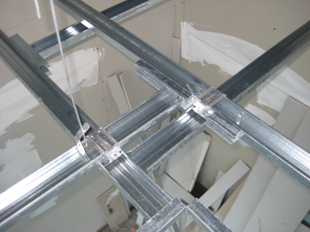

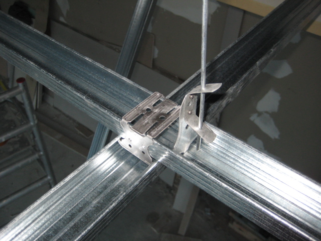

Обяснявам за всички, които не са си направили труда да погледнат системата - има носещи и монтажни CD профили, носещите се закрепват за тавана (с директен окачвач - носи най-много полезен товар или анкерен окачвач и тел - позволява по-голямо сваляне от готовия таван и се използва предимно при промишлени сгради, хотели и др. с голяма етажна височина), а монтажните се закрепват за тях посредством кръстати връзки (една лека и почти приятна операция). След като имаме горното пояснение, ще добавя само едно - носещите профили се монтират на разстояние 80-120см. един от друг (препоръчително е да не се оливаме - има таблица за изчисляване на разстоянието, но 80-90см. задоволява почти всички нужди).
Та на въпроса - АКО се решим да правим "проста единична конструкция", ще трябва да монтираме CD профил през 50см. и на ВСЕКИ профил директен/ни окачвач/и. Ако обаче спазим предписанието на фирмата производител, ще монтираме CD профили през 80-90см. със съответните директи окачвачи. 80>50=> вторият начин РАЗРЕЖДА профилите и съответно директните окачвачи. Монтирането на монтажните профили не изисква нивелиране или по-специални инструменти - просто се "щракат" профилите със кръстатите връзки.

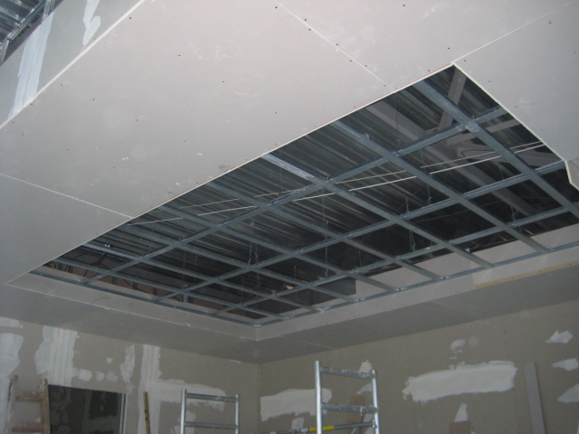

Takezo Sensey
- модератор
- Мнения: 2380
Ето няколко снимки.
