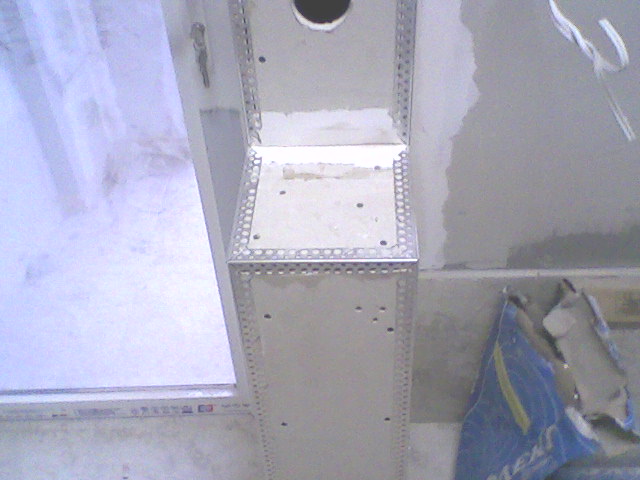

di4ko.1976 - специалист
ето малко ъгълчета

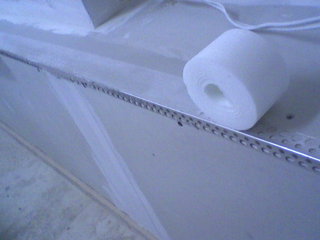

още

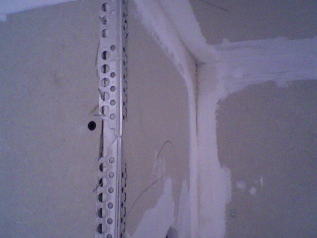

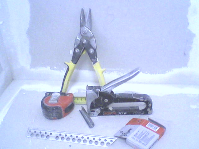

1..отрязвам ъгъла по рамер с помоща на ножица за ламарина (наскоро видях един ,майстор ,,колега да реже с обикновенна ножица [-X )) 2..монирам ъгъла към картона с помоща на такер (за мен е задалжителен,и никой не може да ме убеди да шпакловам незакопчан ъгъл) Там където се налага да понадя парче ъгъл, се внимава да се получи равен преход от едния ъгъл към другия, иначе се получава неприятна вълничка.най-добре това се проверява като се мине с пръст по ъгъла, 3.шпакловането на първа ръка . С повечко гипс (фюген фюлер) на шпаклата минавам ъгла или част от него няколко пъти за да може да влезе хубаво зад него, посавям гласфазерна лента ,минавам и нея с гипс .по същия начин минавам и другата страна на ъгъла,и оставям да изсъхне хубаво преди втора ръка
инструменти необходими за монтаж на ъгли
снаждане на парчета
