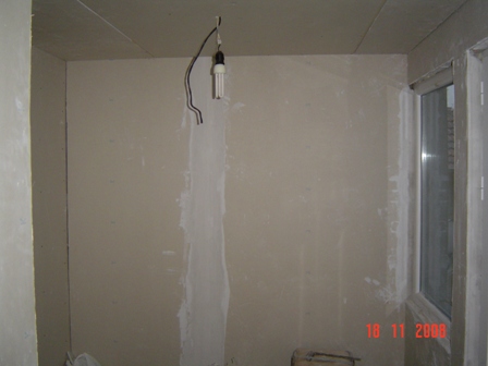

Нее проблем това че е "разрошен" картон - за това има шпакловка
А относно двата радиус-а на картона при свода е друга работа

ето ви още,не се вижда много добре,за което се извинявам,но ако това не е достатъчно,ще се опитам да направя още снимки

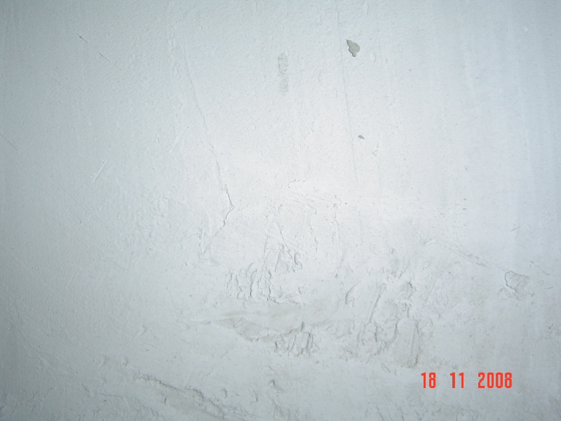

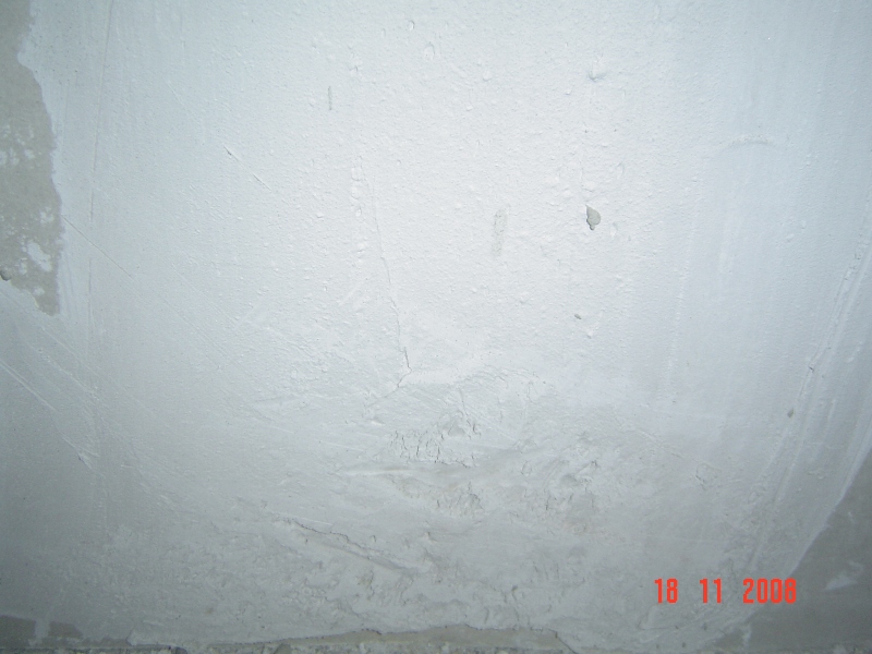

това е фугата,снимана по долу от близо,направена е с гипсово лепило,понеже картона зад нея е лепен,та останал му разтвор на човека и решил да го плиосне,ама едно на бучки,стои...ужас
отновп фугата
фугата на лепения картон.JPG (197.46 KиБ) Видяна 6756 пъти
тук се вижда отблизо,много е ръбеливо,и много...ужасно твърдо,
Фугата на лепения картон

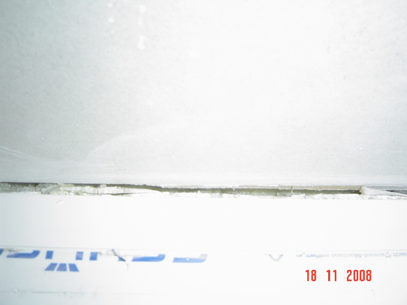

това е отблизо обърнат прозорец,картона е доста по високо от дограмата/ние му казахме да е плътно до дограмата,за да не се закрива...ама чак да е над нея?
обръщане на прозорец.JPG (171.24 KиБ) Видяна 6756 пъти

С кострукцията ... криво-ляво може да се разберем, но да шпаклова с лепило ...
Вярно, че шпакловката доста неща може да оправи - 1 см. фуга, откъртено по някаква причина парче, дефекти на самите листа ... но всяко нещо си има някакви граници. Прозорци се обръщат с пластмасова лайсна в която влиза картона или с акрилен силикон, ако ни се види скъпо, но това изпълнение е весело.

Абе Коледна цена ... не те е жалил особенно, особенно като се има предвид, че и лепене има.
Съветите ми от горните постове продължават да са в сила - мерете нивелирането и цялостната плоскост, да знаеш поне дали това е наред. Поправките са си за негова сметка - цената е за готова повърхност, не за нещо приличащо на готова повърхност. Шпакловката с лепило ... още ме напушва смях ... имах подобен опит при първото ми лепена в живота, майсторите много ми се радваха и ме оставиха да го оправя, за съвет ми връчиха едно ренде за гипсокартон
