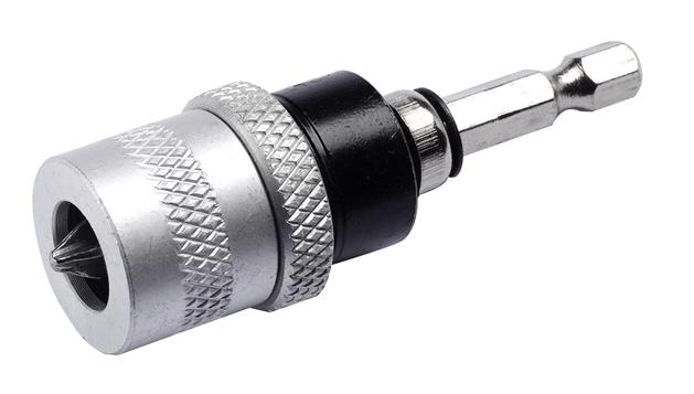

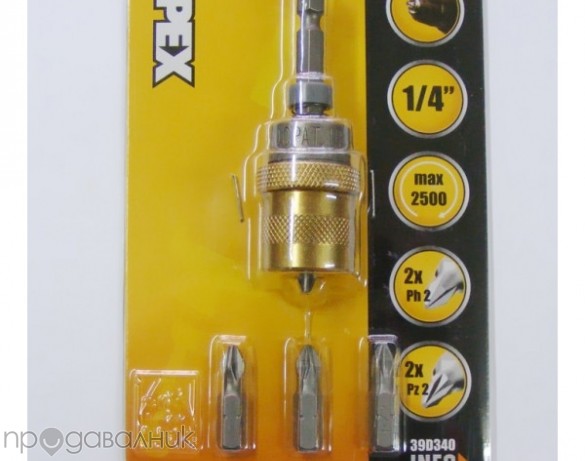

Вземи си накрайник със съединител (аз съм доволен от TOPEX) и ползвай обикновена електрическа бормашина на 220V.

Проблема ти е, че ползваш винтоверт.
С бързооборотна бормашина и накрайник със съединител е по-лесно :idea:

Пичове, не се занимавайте с глупости, а си купете по един качествен магнитен държач за битове. http://www.intertechnic.net/index.php?p ... d=1664След това може да ползвате и най-евтините битове PH2 . ЗАПОМНЕТЕ PH2!!! Ако ползвате PZ2 с голяма вероятност ще ви изплъзва винта. Имайте на предвид , че магнита на държача, освен бита, държи и винта да не падне.
