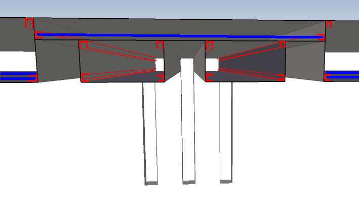

вторият въпрос за тавана е за едни ниши
как да ги направя и няма ли да пречат ЦД профилите
Прилагам бърза схема за нишите, ако от нея не стане ясно - свободен си да мислиш други варианти, аз толкова си мога.
Червено - UD
Синьо - CD
