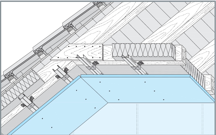

Да,може като гредите "играят ролята" на носещата конструкция
С това си изказване и мен ме "хвърли" в смут в първия момент,но предполагам,че имаш предвид подложки и по-дълги винтове за да монтираш директните окачвачи?
Ето една схема онагледяваща как се прави.
Ако все пак си решил конструкцията да е двойна на две нива,тогава носещата!!! е перпендикулярна на гредите,а монтажната успоредно на тях.
/Търся схемата за скатни тавани и ще я кача,просто в момента нямам много време/

Профилите ги сложих вече, не знаех че има окачвачи като този: Изображение които много щяха та ми улеснят живота. Първоначално идеята ми беше, на ребрата на покрива да закрепя дирекни окачвачи и на тях профилите. Но още след първия профил, видях че тая няма да я бъде, просто нямам достъп с винтоверта за да завинтя копчето. Понеже нямаше много време за умуване, завинтих профилите направо за ребрата, с дълъг винт директно през средата на профила. Ако някъде бягаше от равнината, подлагах тънки парчета от фурнир. Стана здраво, но не казвам че е правилно, моля не ме карайте сега да развалям всичко, понеже е ясно че няма да го направя :).
Окачвача на снимката определено щеше да помогне.

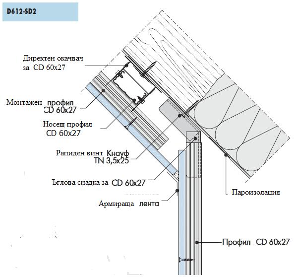

trockenbauer написа:
Предполагам, че такова нещо търсиш:
Мансарда с двойна конструкция
